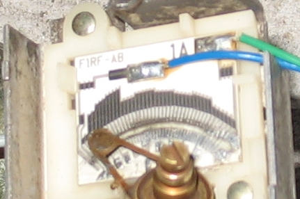

Так вот. У меня разъем пятиконтактный. Проводок с приборки приходит на средний в ряду из трех штырьков.
От платы датчика на этот проводок приходит синий проводок.
От бегунка датчика в разъем идет коричневый проводок (земля).
Зеленый проводок от платы датчика приходит на другой штырек, который закорочен на землю (коричневый провод - земля).
На синем проводке прямая зависимость сопротивления от уровня, на зеленом - обратная.
Понятно?

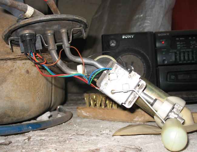

Вот вы мне не верили, а я фотки сделал.
Комментарий к файлу: Общий вид бензонасоса. Проводки из дачика выходят сверху.

Комментарий к файлу: Плата датчика. Синий проводок идет к низу реостата.
