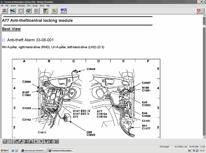

Шоб не совсем разводить треп подкину картинку из ТИСа по твоей сигналке. Схем там слишком много страниц, потому кидать не буду - муторно это.
Alarm.gif [ 62.56 КБ | Просмотров: 7969 ]

Я бы в первую очередь в таком случае заглянул бы в разъемы модуля А77 на схеме выше (в ногах водителя блок) на предмет воды/окислов, и особенно внимательно ознакомился бы с его заземляющим проводом - идет на болтик рядом куча проводов (земля G1001 по схеме). Вот еще кое-что по теме:
