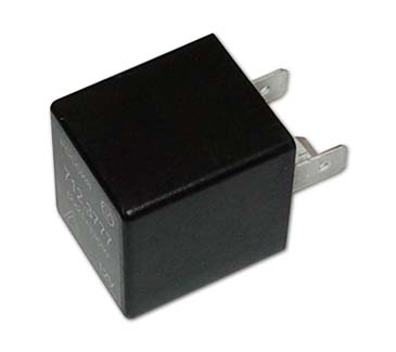

СообщениеДобавлено: Сб мар 01, 2014 22:38
Сообщения: 1805
Поставил реле 712.3777-004 для светодиодных поворотников. Теперь частота моргания в норме.
Цена 150 руб
