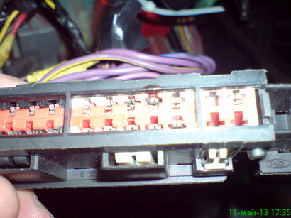

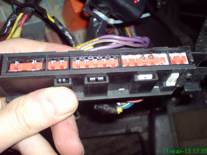

у меня вот такой жареный достался

С разъемом все нормально .
Полез дальше смотреть решил прозвонить диоды .Их там 2 D1 И D2. Второй оказался пробит . На вид был целый. но от касания щупа отвалился керамически кусочек корпуса. С маркеровкой . Собственно вопрос что там за диод то был ? и где его можно выпаять из блоков питания компьютера там или еще где ? Может дело то в нем .
Диож поменял по прежнему не работает . Буду снимать блок предохранителей .
Снял посомотрел все нормально . Прийдется ехать к электрику . Просто отдать денюшку при чем не мало жалко да и нужны они мне сейчас .Диод тот был n4007
