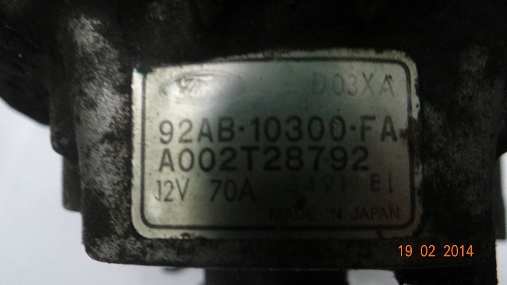

Всем привет!!! Кто может подсказать чем заменить мой генератор?
2.jpg [ 116.59 КБ | Просмотров: 5610 ]

Вы думаете тут сидят исключительно профессора фордоведения ? Чтобы по фрагменту финис - кода мигом понять, какой именно у вас там стоит ? Судя по году - скорее всего обычный БОШ К1. На такой же и менять. Или ваш чинить. Очень хочется "кАлхоза" - присобачивайте ВАЗовский как - нибудь. Крепление совсем другое правда.
