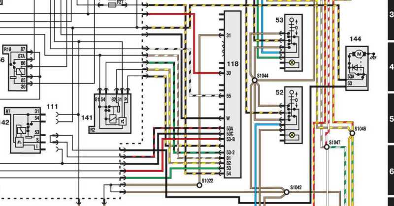

Лови схему.
Работать может, если на пине 53а стрекозы постоянно висит +12В вне зависимости положения рычажка.
Надо выдернуть фишку из стрекозы. Дворник всёравно машет?
Тогда есть замыкание в цепи +12В дворника и скорее всего оно в блоке реле.
Комментарий к файлу: 144 - элдвигатель дворника
118 - стрекоза
142 - реле прерывистой работы(только универсал)
sh13.jpg [ 53.86 КБ | Просмотров: 10889 ]
