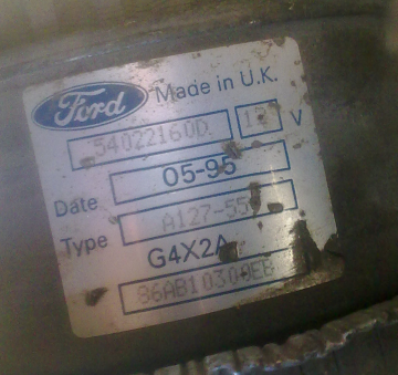

Дело втом,что снял шиколадку гул пропал.А генератор
Комментарий к файлу: генератор

Sparco писал(а):
А генератор...
...Магнети-Марелли на 55А
ЗЫ. Мой завыл, когда у меня сдох 1 силовой диод в положительной подкове.
