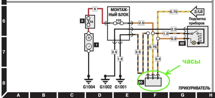

СообщениеДобавлено: Чт дек 17, 2009 0:05
RIE писал(а):
а мне вот интересно услышать подробный мануал для mk7
А поискать?
Вот схема, подсветка есть.
Комментарий к файлу: Часы
sh18.jpg [ 99.51 КБ | Просмотров: 2171 ]
