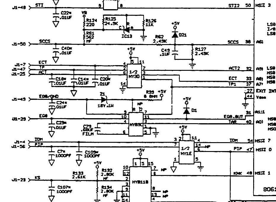

Извиняюсь за новую тему. но все же конкретные данные, конкретная проблема. значит так
у меня стоит в панели лампочка диагностики, которая мигает при разорванном контакте диагностики в такт открывания форсунки. в последнее время лампочка стала слишком часто мигать даже на холостых, машину дергает, и др. глюки, свечи черные - заливает двигло.
Дямбду поменял, поставил десятошную, все стало нормально, двигатель успокоился, стал тянуть, не рычит не дымит. но в третьем тесте выдает ошибку 38 - бедная смесь. До этого тоже стояла десятошная лямбда и тоже ошибка 38 была, но я ездил. Старую лямбду проверил осцилом, на богатой смеси выдает амплитуду 0,5 В - плохая. Новая лямбда выдает амплитуду максимум 0,8 В. и все десятошные которые я пробывал более 0,8 В не выдают. осцилограмма на новых лямбдах нормальная с незатянутыми фронтами.
с новой лямбдой я отъездил день, потом опять начался глюк с заливанием двигла. форсунка на холостых открывалась слишком часто, судя по миганиям, двигло глохло и дергалось. залез в лямбду с вольтметром. все показания в норме, показывает и богатую и бедную смесь. пока торкался вольтметром, машина нормально стала работать.. щас ездит не заливает.
Предположения: десятошная лямбда по умолчанию на богатой смеси выдает не более 0,8 В, поэтому комп думает, когда на максимум открываешь заслонку,что качества смеси не хватает, ему-то 0,9 нужно.
Пробывал увеличивать давление в топливопроводе, думал на форсунку не хватает, непомогло.
Замерил напряжение между массой и "земляным сигнальным" проводом
на холостых 5,91 В. все что больше холостых 6 В.
"земляной сигнальный" провод звониться на массу при выключенном зажигании с сопротивлением 51 Ом.
Просьба владельцам эскортов с EEC4 на моновпрыске 1,4 л с безошибочным двиглом, замерить напряжение на "сигнальной земле". есть оно там и сколько?
Я так понял мозги разные. на некоторых земля сигнальная сидит прямо на корпусе, а у некоторых подается опорное напряжение на лямбду.
если мерить лямбду между сигнальным проводом и сигнальной землей, все как положено до 0,8 вольта не более.
Ford Escort 1,4 CVH 91 г.в 5 дв.

Вот большая темка по лямбде http://pokatili.ru/forum/ftopic5324.php,попробуй перемычку между 49 и 60 пинами поставить,ну и почитай темку.

у меня стояла перемычка на 46 ногу. я ее выкинул нафиг.
а на 60 ставить нельзя это же земля!
смотрим схему. на 46 ноге через стабилитрон +5 в

то есть на 49 ноге +5 по схеме

Вообщето 49 нога сидит на земле подогревателя http://pokatili.ru/forum/download.php?id=4863 вот схема твоя что то не открылась,

tsarik, и как по твоему на схеме отображается подогреватель???? подогреватель рисуется как РЕЗИСТОР. а у меня пороизошло вот что. оказывается предыдущий хозяин уже менял лямбду и перепутал землю и "землю сигнал" в результате чего в мозги пошло 12 вольт через 2,5 Ом подогреватель. сгорел микшер сигнала MY9bc

часть схемы EEC4
