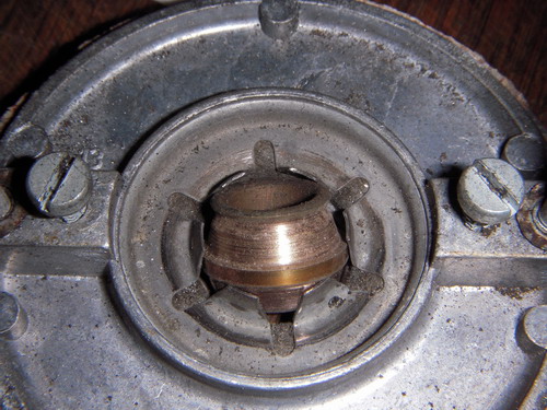

У меня все работало, правда, с люфтом в полсантиметра и жутким грохотом. Вчера разобрала. задний шарнир нормальный, у переднего люто сточен снаружи об держащие его лепестки - не вал в нем вращался, а он вместе с валом. Думаю, этот остаток завальцевать или закрытый шариковый для него поискать?

Кстати, разобрался без матов, плюс щетки и коллектор в нормальном состоянии, менять не по-нашему - этот можно оживить :smile139:

Раритетная конструкция, для вентилятора печки еще так сяк, но для вентилятора радиатора ....Крыльчатка то достаточно большая.Судя по фото может и встать шариковый.Если на получиться, рекомендую смазать смазкой ВСМПО1000, на ней еще написано "Эволюция смазки", ессно после промывки и фильц пропитать маслом.Удачи.

foreigner крыльчатка там как раз не особо большая. МС-кой пользуемся, но тут - не уверена, что ей место. Все же поищу шариковый
