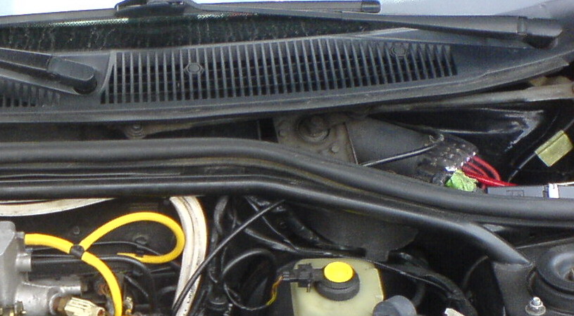

СообщениеДобавлено: Пт май 23, 2008 17:23
Консультант по запчастям
Зарегистрирован: Вт июн 19, 2007 12:36
Сообщения: 557
Откуда: Moscow
вот на этой фотке видно красный толстый провод - заведен в салон через дополнительное штатное место.

СообщениеДобавлено: Пт май 23, 2008 23:43
CoSysOp писал(а):
зачем использовать не штатные места или тем более что либо сверллить??? Есть дополнительные места для протаскивания проводки в салон автомобиля рядом с монтажным блоком. Там где проходит основной пуч0к проводки.
Абсолютно верно говорит товарищ! :wink:
В переборке предусмотрены штатные заглушки,даже если машина инжекторная,в кузове ест заглушка под трос подсоса.
Наверное просте не все могут найти :wink:
Но если запустить руку за моторчик щёток,то можно нащупать.
СообщениеДобавлено: Сб май 24, 2008 1:13
Полностью согласен.
А еще на МК-4, если открутить крепление блока пердов и приподнять его , то под этим блоком предохранителей имеется отверстие, можно сказать дыра, куда весь жгут штатной проводки идет и еще такой же пролезет :D
