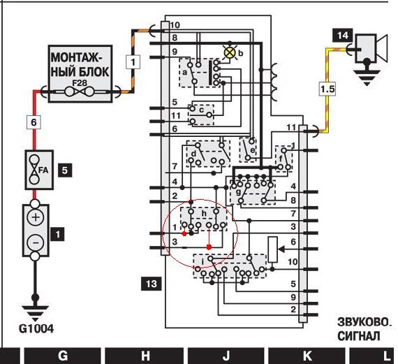

Друзья, еще один вопрос по теме ---
Как включается на Мк 5 ближний - дальний свет?
Каждый через свое реле, или одно реле подает общее питание на подрулевой переключатель и далее переключение происходит самим
подрулевым( без разгрузочного реле)???
:shock: :shock: :shock:
Сам то понял, чё сказал??? 5А ...и жиденьким подрулевиком? М-да, контактов в подрулевике ты не видел значит... Такое я встречал в старых Омегах и Премьерах, ну там контакты не чета Эскортовским, и то горели...
У ближнего и дальнего - у каждого своё реле.

MozgoveD писал(а):

Схему можно переделать не куроча блок реле - но придется стрекозу снимать и разбирать...
Можешь подробней?
Мне предложили вариант с диодами, и вариант с доп. реле (но в этом случае ближний при вкл. дальнего моргнет)
ВАЗ 2101 1971г.

Афоня писал(а):
Можешь подробней?
Это стрекоза после 95г., но принцип тот же. Переделки выделены красным.
h - переключатель ближнего-дальнего:
правая клемма контакта - моргнуть дальним
средняя - ближний
левая - дальний
