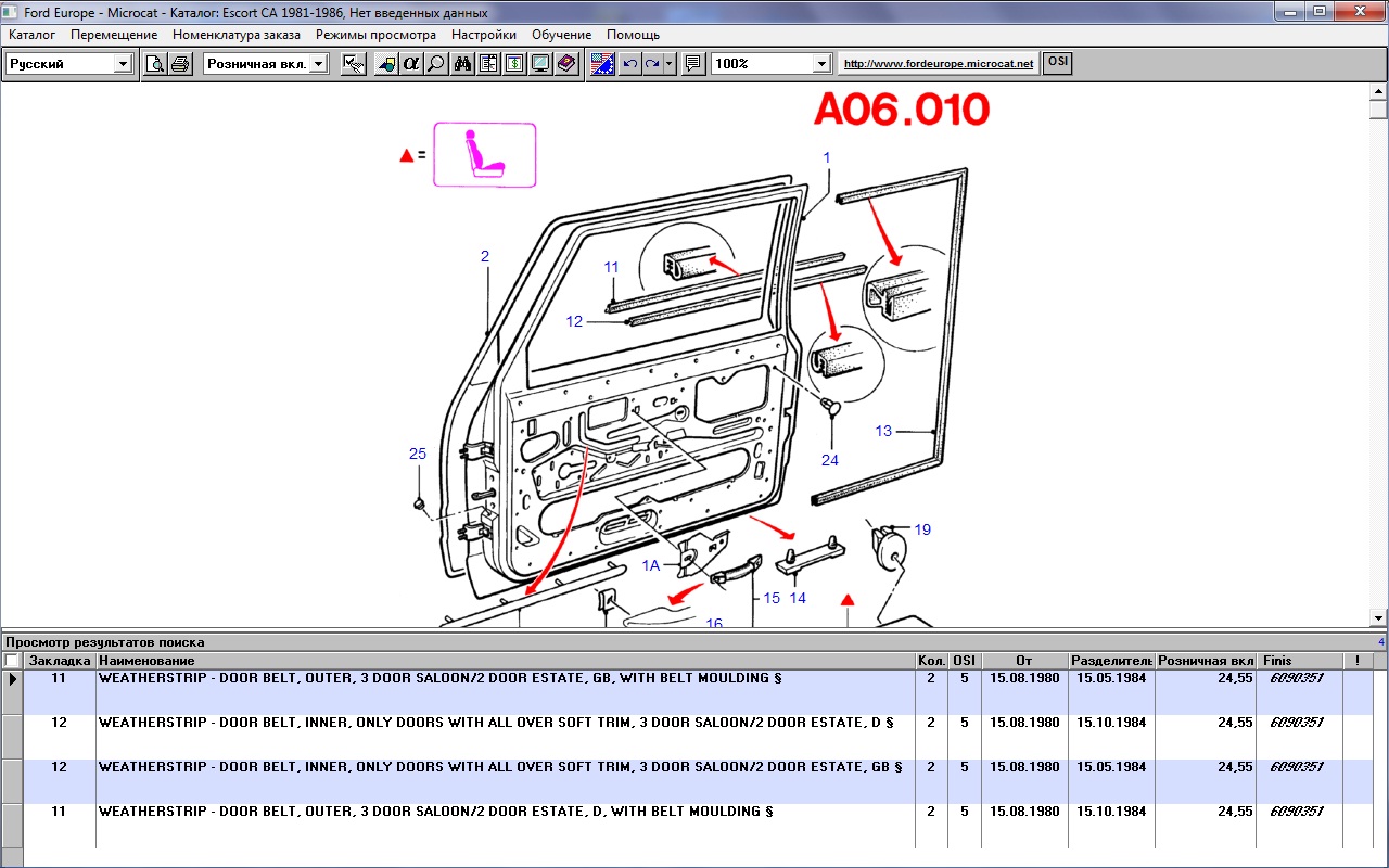

Посмотрите, пожалуйста, по имеющимся каталогам, например по Микрокату, какая деталь значится под номером 6 090 351. В элькатсе нарисованы уплотнители передней двери, а в прайсе написано "уплотнитель, ремень безопасности". Хоть убейте, причем тут ремень безопасности? Чтобы повеситься на нем?
По микрокату это горизонтальная уплотнительная резинка на Escort с 80-го года. На рисунке под номерами 11 и 12 в зависимости от конструкции.
