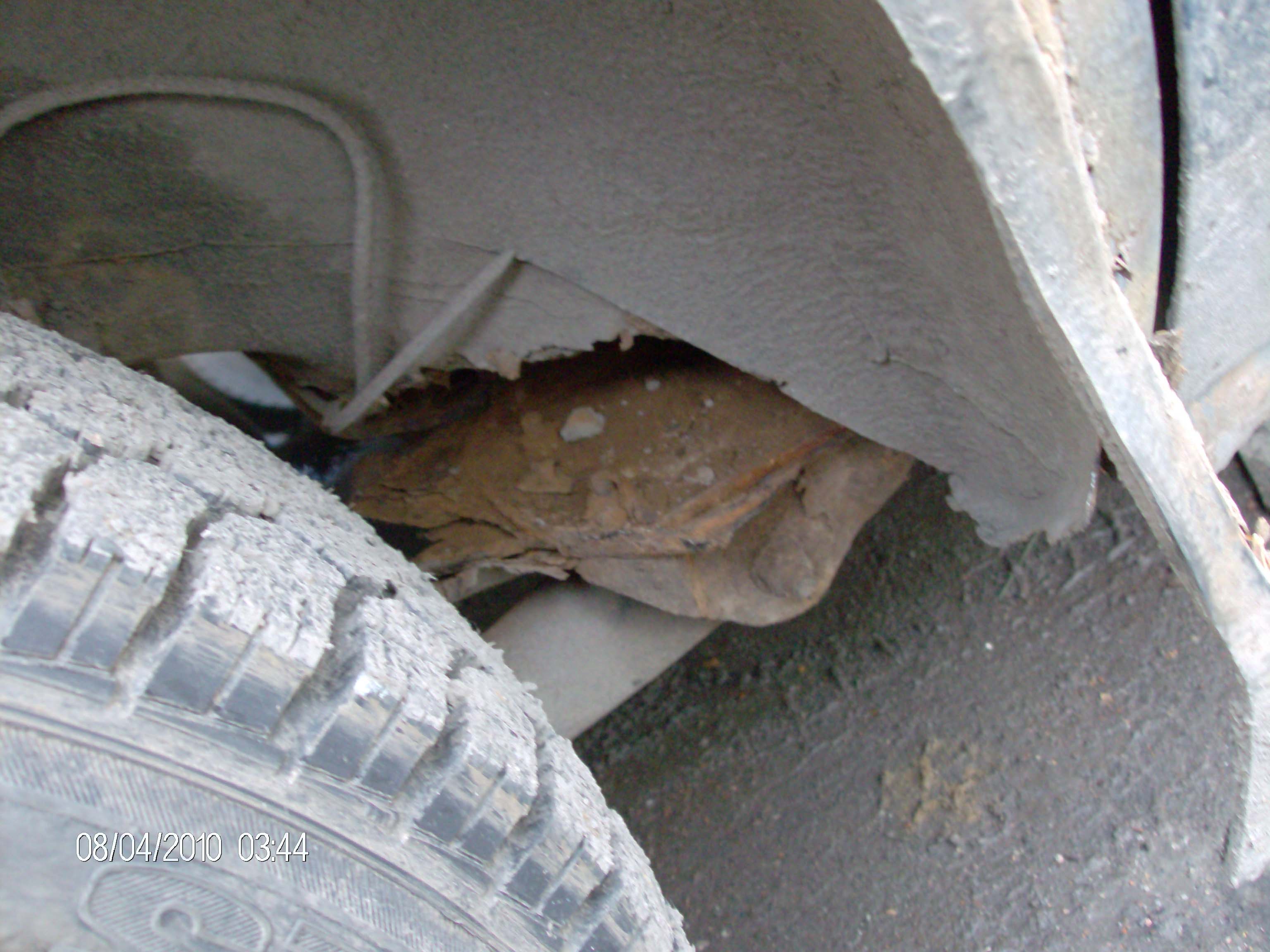

Люди подскажите пожалуйста ::doh:: Вырвало крепление серьги задней балки справа. Поискал в экзисте запчасти там оригинал стоит 20к. цена просто не реальная, а аналогов по данному артиклу не показал :-( при поиске на других сайтах вывело номерочки других производителей, но почему-то у всех фото один в один даже какой-то разрыв в том-же месте вот ссылка на екзист ( http://www.exist.ru/price.aspx?pid=4A803C9B ) тали это запчасть каторая мне нужна ? Или я ошибаюсь. МАшина Ford escort 1993 г.в. 5-ти дверка (то-ли 5-ти дверный седан, то-ли хэчбек уже запутался в одном месте седан в другом хэч)

Забыл написать что так-же лонжерон разорван от арки в сторону заднего бампера вдоль :crowd: так что наверно ремонтными накладками не отвертется. А номера взял с етого сайта ( http://www.autospace.ru/cat.php?mark=FO ... 7,754,1085 )

Люди подскажите пожалуйста Вырвало крепление серьги задней балки справа.
а как такое произошло? может фото есть?

Наехал на рельсы у магазина Народный. Но подгнивал он уже давно. Рельса была последний рубеж :smile139:
111111.jpg [ 381.08 КБ | Просмотров: 6664 ]
