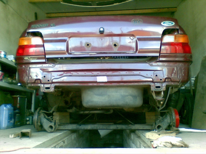

:popa: РЖА, моль мать её

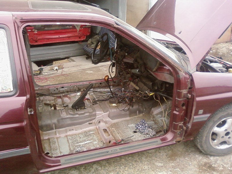

Извините что не по порядку, так вышло....
SP_A0841.jpg [ 135.29 КБ | Просмотров: 9562 ]
SP_A0838.jpg [ 106.34 КБ | Просмотров: 9546 ]
0103.jpg [ 70.37 КБ | Просмотров: 9541 ]
.jpg
.jpg [ 93.62 КБ | Просмотров: 9545 ]
Комментарий к файлу: Вот так
0064.jpg [ 156.53 КБ | Просмотров: 9545 ]
FORD ESCORT ZETEC 1.6 SEFI 96г.
FORD ESCORT CVH 1,6 EFI 91г.
Изображениеинтересное

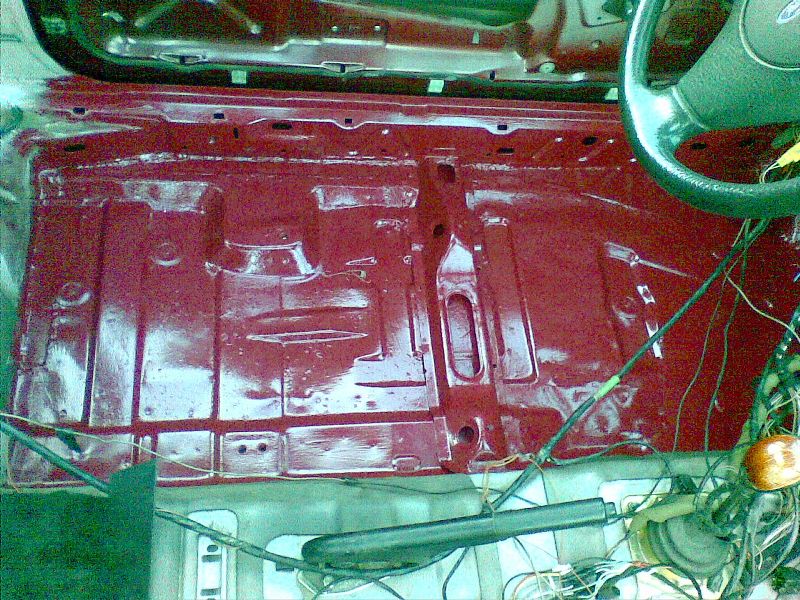

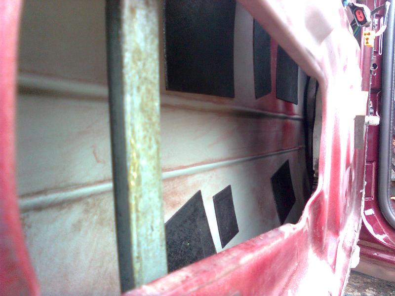

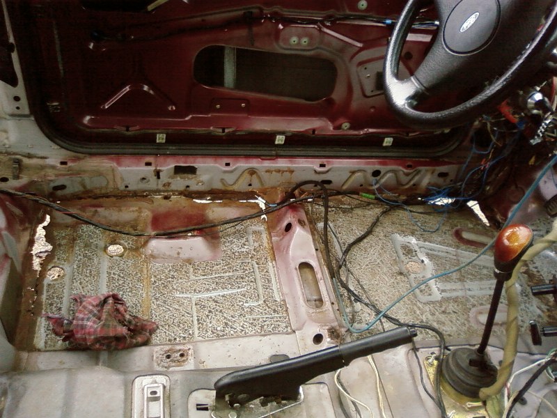

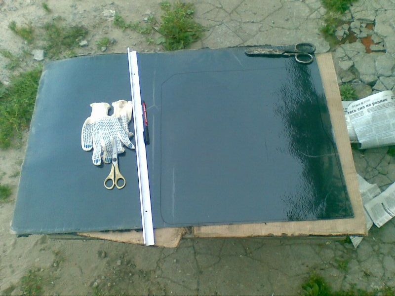

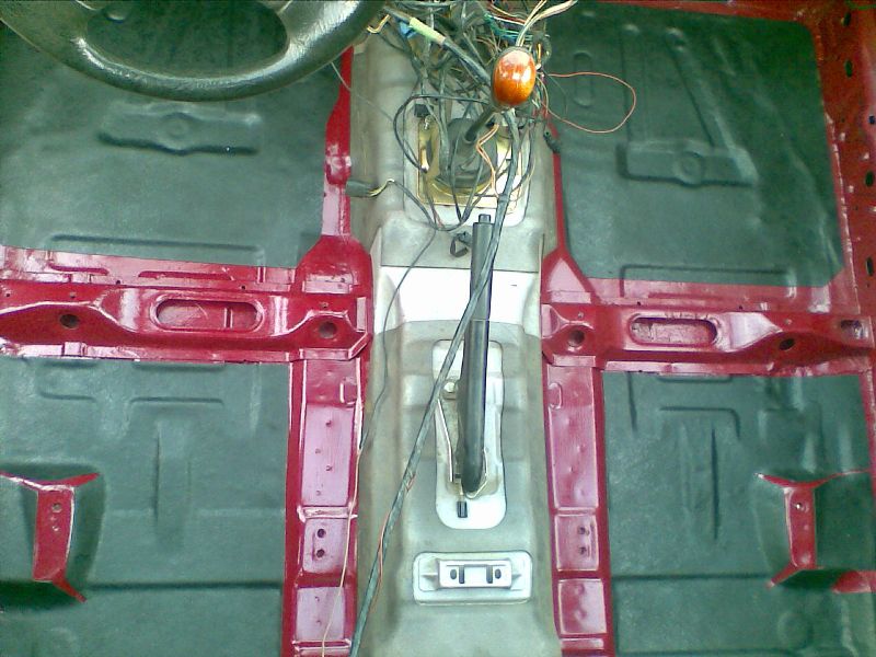

Серьезная работа! А на фото .jpg(где показан уже готовый пол) - что это за темное покрытие?
Это визомат, вибропоглотитель, на подобии оригинального.

ALex T. писал(а):
Э-ээ, где можно взять, как приделать, сколько стоит? :roll:

СообщениеДобавлено: Вт дек 14, 2010 2:19
Зарегистрирован: Пн дек 17, 2007 13:40
Сообщения: 230
Откуда: РБ - Могилёв, горд на Днепре

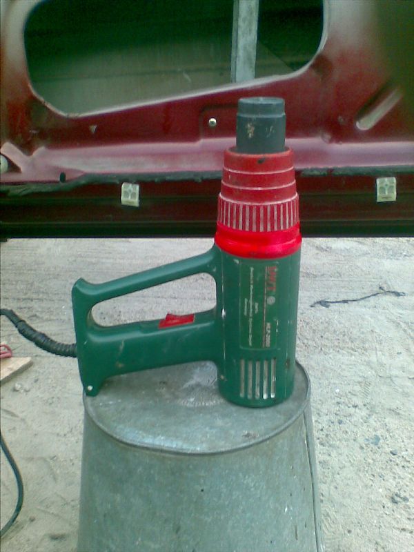

Я взял на лифтовом заводе, достался безвозмездно, самоклеющийся, феном нагреваешь, он и эластичным становится

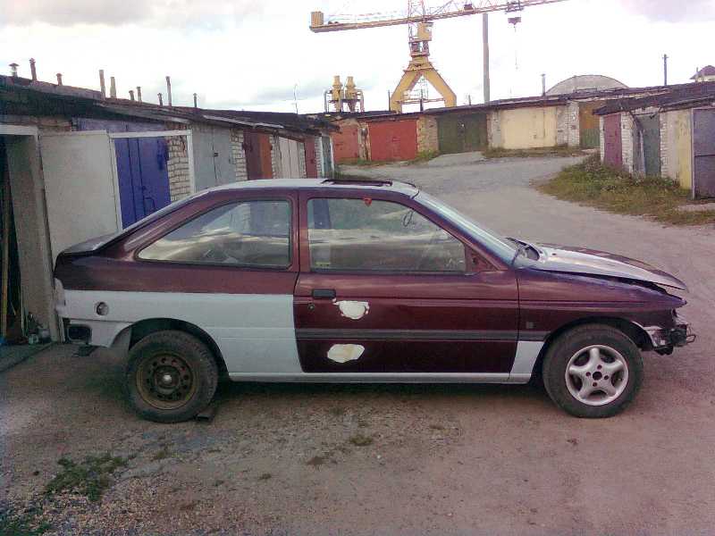

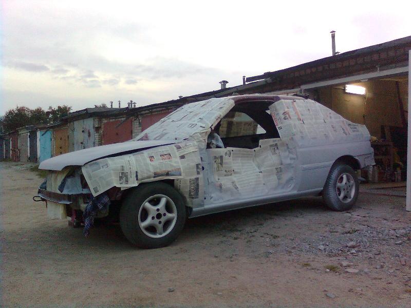

И ещё в разнобой
003.jpg [ 170.79 КБ | Просмотров: 9543 ]
011.jpg [ 83.21 КБ | Просмотров: 9541 ]
013про.jpg [ 62.44 КБ | Просмотров: 9539 ]
SP_A0922.jpg [ 128.27 КБ | Просмотров: 9543 ]
SP_A0868.jpg [ 136.25 КБ | Просмотров: 9544 ]

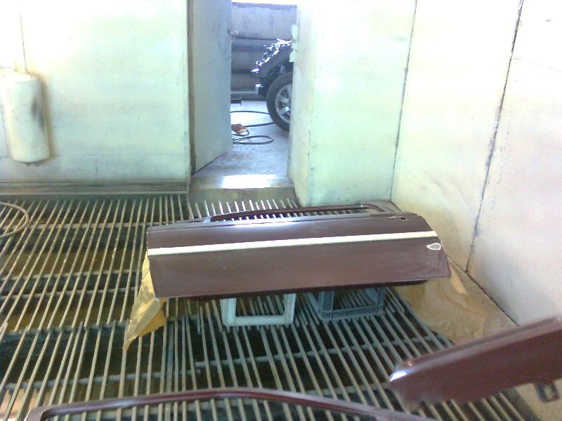

Комментарий к файлу: это момент сборки начался
0002.jpg [ 56.46 КБ | Просмотров: 9540 ]
Комментарий к файлу: Этим все полости пролил
0131.jpg [ 60.77 КБ | Просмотров: 9542 ]
0102.jpg [ 73.19 КБ | Просмотров: 9539 ]
00012123.jpg [ 78.14 КБ | Просмотров: 9538 ]
1.jpg [ 78.06 КБ | Просмотров: 9540 ]

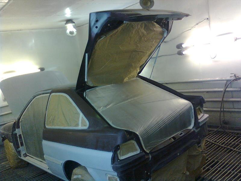

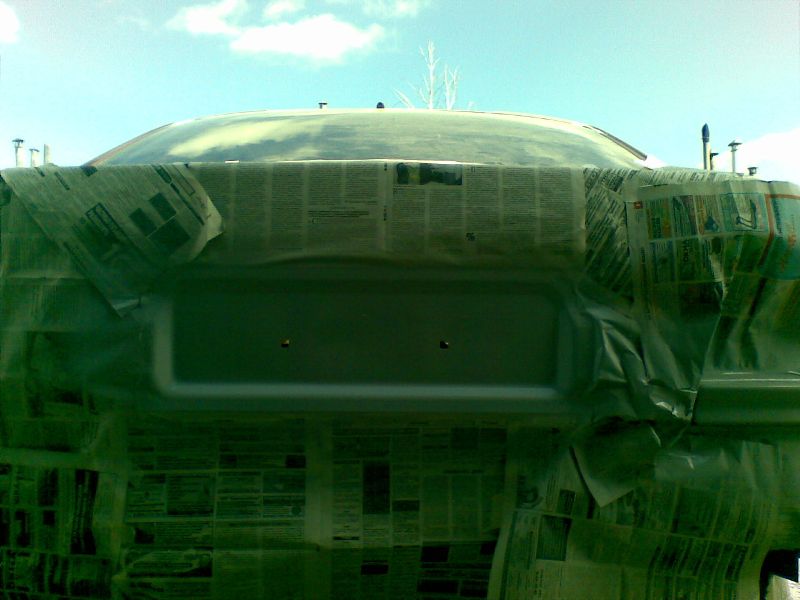

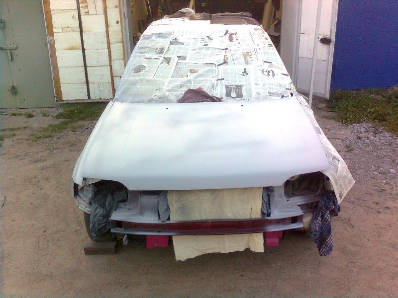

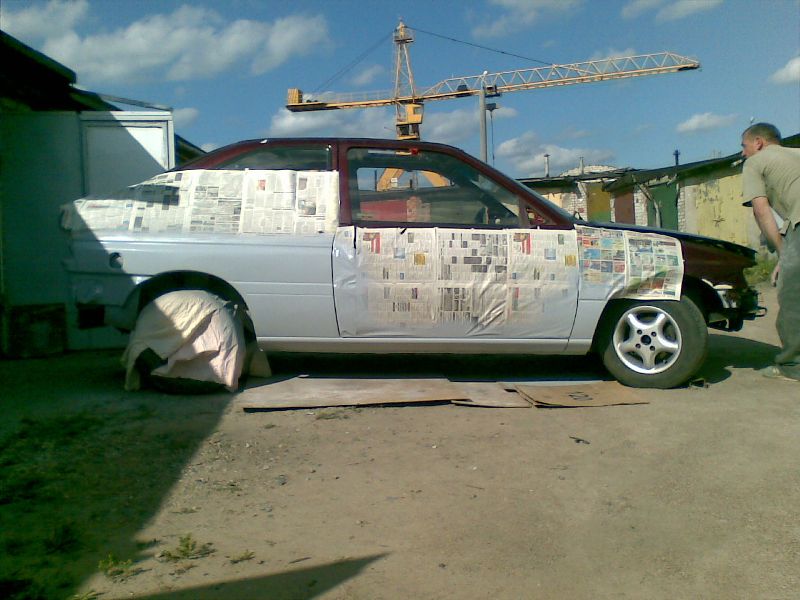

ALex T.
что за база ?
красил сам ?
молдинги снимал срезанием или как я отдимрал, я сечас найти не могу ! :(

СообщениеДобавлено: Пн дек 20, 2010 2:38
Сообщения: 230
Про краску не спрашивайте моляр сам закупался, красил то же он совсем дёшево, я только подготовил. Молдинги снимал и грунтовал под ними, где надо. Вот только признаюсь не все, срезал струной, так замаялся с парочкой что махнул рукой, заклеил несколько :crowd: хотя зря!!!
