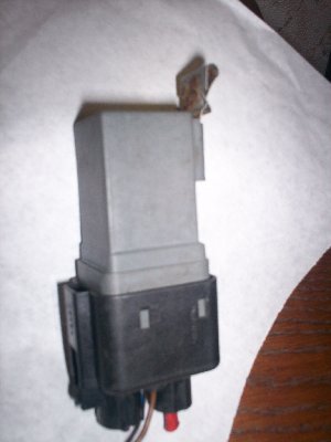

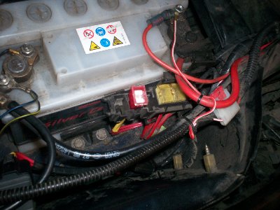

Реле находится около аккума, там же, где у некоторых реле вентилятора.
Силовая часть запитывается от отдельного предохранителя в главном блоке, что на аккуме.

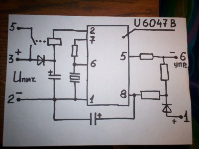

Реле хитрое, управляется сигналом с кнопки (контакт в кнопке не фиксируется). Отключается таким же сигналом, либо само через 3 минуты от включения.
Также должно отключаться (или НЕвключаться) при отсутствии возбуждения генератора, дабы не усадить аккум (стекло жрёт много). Я нашёл реле немного другое, без этой функции, может, от скорпа или мондео, хез.
Непросто было найти и кнопку сдвоенную.
Можно, конечно сколхозить и поставить обыкновенное реле и тумблер, но это не мой вариант, да и не советую - забудешь выключить и полетят нити обогрева или стекло лопнет.

Ради тебя перенёс аттачи сюда:
Напоминаю, релюшка неродная. Данные с реле:
C8F6A
94AG 14512 AA
Rel. Zus. beh. Frontsch.
Комментарий к файлу: схема реле

Комментарий к файлу: реле торчит слева внизу

Теоретически, можно впихнуть реле от заднего стекла (+добавить обыкновенное реле ампер на 60), но на заднее уставка 10 минут, имхо многовато, как бы не перегрелось...

Итак, жаба удушена, цивильный способ - реле 7 129 655 и проводка 1 013 808. Реле родное подогревное, вешается на кронштейн за аккумулятором.
Проводка кладётся в лоток вдоль резинового уплотнителя от аккумулятора до блока абс. разъёмы для подогрева лобового подключаются с двух сторон, разъёмы для обогрева форсунок запихиваются в капот. Толстый плюсовой провод вставляется в миниблок предохранителей, который висит на плюсовой клемме. Затем из большого овального разъёма новой проводки вынимаются пины и вставляются в соответствующие места существующего разъёма у блока АБС. При этом на ответную часть того разъёма 4 провода из салона уже приходят - прямо с кнопки (которая тоже меняется, кстати) транзитом через монтажный блок. Цвета проводов почти совпадают с соответствующими на новой проводке.
Ставится предохранитель на 50-60А (который родной найти не удалось, пришлось пока временно заколхозить напильником какой-то отдалённо похожий) и все дела. Обогрев работает прям как по волшебству - пол-минуты ничего не происходит, а затем весь иней со стекла просто стекает ручьём. Красота :)
