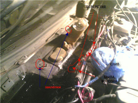

похож нашол причину ,прогнил малость подон на котором печка прикручивается, в ссамом низком месте вода застайвалась около сливн отверстия, узнал просунув руку (вынув акк)под "печку" к сливн отв ,полльцем нащупал что антикор отслоился по бортику , а из салона смотр ,лезеш под резиновый ковик с фонариком,выше натыкаешся на профилль усилитель он неплотно приварен (должон так с завода) из него сопливит, .
Комментарий к файлу: заклёпки

После проверки водой . водда продолжала капать из под панели ,снял правый подкрылок проверить сток справа промазал все швы подозрительные, попутно выгреб с пол ведра земли(из-за заводского устройства подкрылки передн не защищают от грязи а наоборот весь песок забивается в порог авто.) Поставил на место ,облил лобовуху ...подкапывает .Навсяк случай заклёпки промазал около воздухозаборника, течь пропала лил воду вёдрами нет течи пропала .
