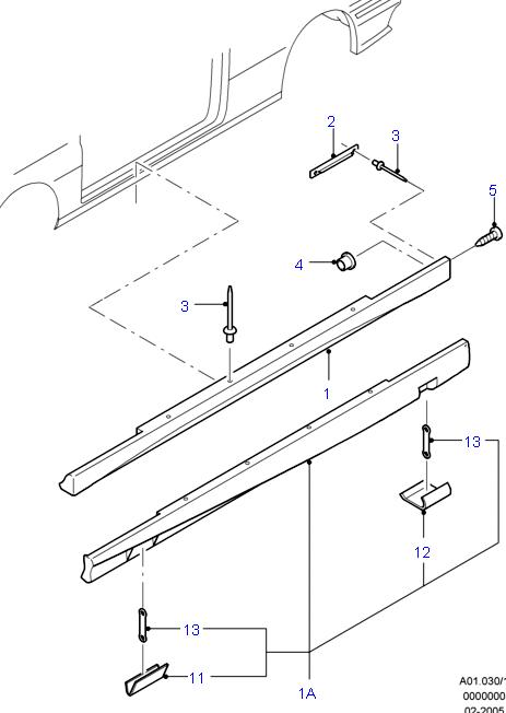

Обыскался уже - резинка порога со стороны водилы отлетела почти вся - поглядел - там такие пластиковые защелки стоят - все уже поломаны, вот даже на exist не пойму где глядеть их... помогите люди :)
FORD ESCORT 1.6 LUK, 90 л.с 1997г, CVH, карбюратор WEBER TLDM 28-32. ЦЗ.
СообщениеДобавлено: Вт окт 06, 2009 10:32
Когда у меня оторвали - прикрутил ГК шурупами насквозь, вставив по куску кембрика в дырки порога (шоб краску не покоцаць шурупом). Два года не вспоминаю.
СообщениеДобавлено: Вт окт 06, 2009 12:15
Сообщения: 1643
Откуда: МО, г. Юбилейный

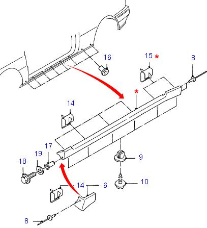

Есть вот какие:
111.JPG [ 31.68 КБ | Просмотров: 3543 ]
112.JPG [ 23.21 КБ | Просмотров: 3543 ]

Тут даже похожих нету... а что такое ГК?
