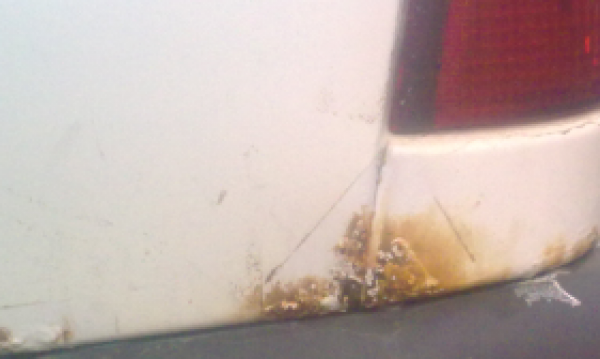

Добрый день.
По корпусу с боков в районе фонарей есть ржавчина. Судя по потекам внутри багажника, через эту ржавчину сочится вода в багажник.
Вопрос: можно ли эту проблему вылечить без сварки? течь остановить ;)
Если сваркой - насколько геморрно?
НА картинке - левый борт. Правый не лучше
rast.png [ 68.49 КБ | Просмотров: 2036 ]

СообщениеДобавлено: Ср июн 10, 2009 17:41
Сообщения: 502
течёт очень часто по фанарям, а не по такой точке, то что здесь видно, можно попробовать замазать мастикой битумной какой нить. Варить, обычно если есть сварочник и рядом (вокруг ржавчины) железо живое то не очень сложно. Снимаем бампер, фанари, закрываем (я тряпками толстыми закрывал) весь пластик багажника (сварка плюётся металом). Берём болгарку вырезаем кусок ржавый, из живого железа примерно 0.8мм-1мм толщиной вырезаем нужный кусок, край проходим болгаркой что бы был завал края метала
_-_-_-/ \_-_-_-_ примерно так как на штрихами показан, а в этот "жолобок" и "заливеаем" сваркой метал. Потом берём болгарку с толстым кругом и им спиливаем бугры сварки до максимально достижимой гладкости. После этого берём преоброзователь ржавчины всё им проходим, грунт и им убираем все неровности окончательно, мастичем, проходим болончиком с краской и собственно всё... Варить только со снятыми клеммами акума, иметь ведро воды и огнетушитель под рукой, тряпки иногда начинают тлеть... Варить лучше полуавтоматом, электродником будет сложно не прожечь металл...
я поступал именно так, не являюсь профи, но пока машин живёт и сварка держится...
Москвич 402 и 403.

gorynych Не спеши варить!
Проблема в том, что бампер протирает краску.
Начинается коррозия.(она по всей кромке бампера, а фонарь тут не при чём)
Начни с того, что сними бампер(это не долго) и проверь как там под ним. Возможно - это только вершина айсберга.
Может быть дырка там гда бампер крепится к кузову.
