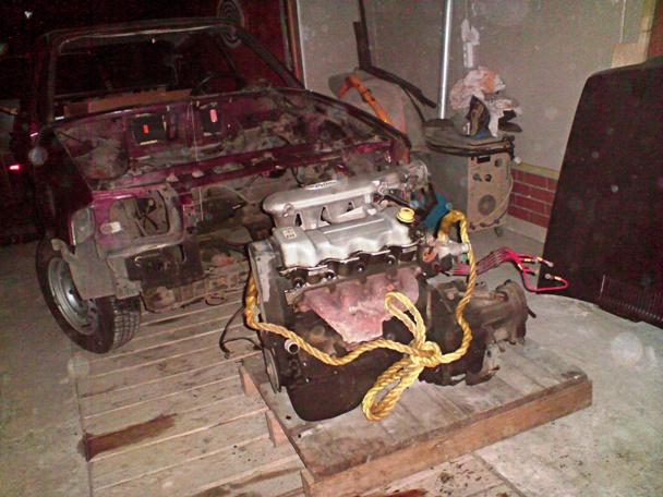

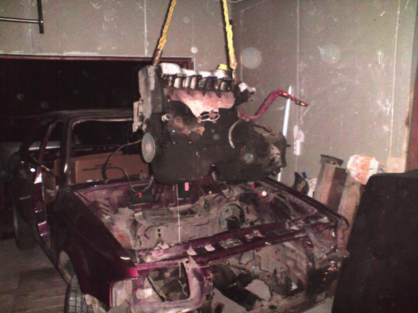

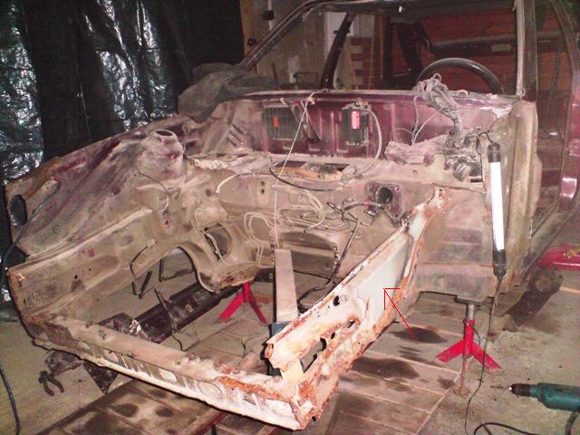

И вот наступил день, когда я снимал мотор. По книжке он выпадает, но такое меня не устраивало - слишком уж надо морду задирать, да и моторный отсек я весь разобрал. Но у меня есть тельфер, я им и воспользовался :D (фото 1-3)
Комментарий к файлу: ... в машине
фото 1.JPG [ 155.48 КБ | Просмотров: 10043 ]
Комментарий к файлу: ... в воздухе

Комментарий к файлу: ... на земле

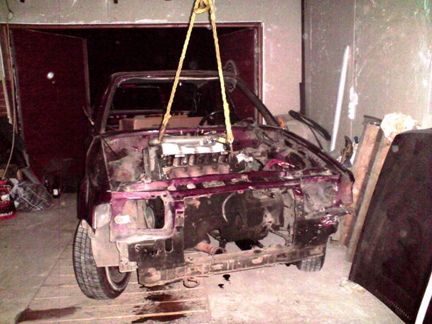

Чтобы определиться с геометрией кузова я купил лазерный самовыравнивающийся нивелир. Поставил кузов на подпорки, при помощи нивелира выставил его так, чтобы салон в поперечном сечении был горизонтален. Затем поставил на треногу нивелир перед машиной так, чтобы вертикальный луч рассекал кузов вдоль. В качестве меток использовал засечку в рамке лобового стекла (сверху) и центральное крепление ответной части замка 5-й двери.
В результате оказалось, что морда ушла вправо на 20 мм (по передней балке) - фото 4
Комментарий к файлу: виден луч от нивелира

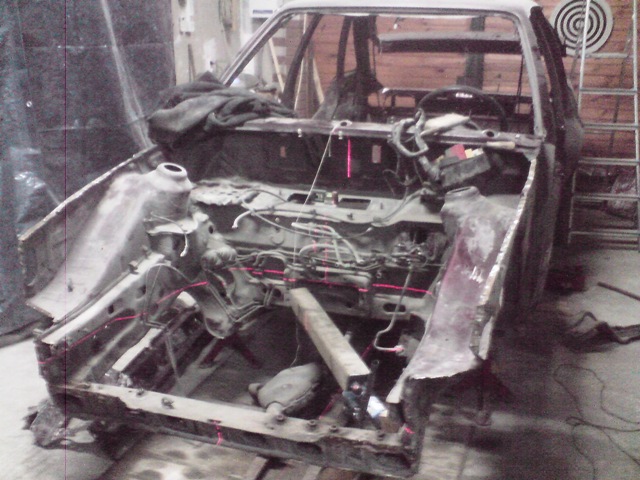

Осмотр левого лонжерона подтвердил мои опасения: он имеет следы деформации. Простым вытягиванием (видно на предыдущем фото) при помощи деревянной балки и домкрата ничего не получается - стоит только расслабить распорку и ложжероны возвращаются на место. Поэтому я принял решение продолжить разбирать кузов. Так я снял левый брызговик в надежде добраться до внутренней стороны лонжерона. Но оказалось, что внутри приварен усилитель. Пришлось снять и его (на фото 5 он отмечен стрелкой).
Это краткий отчет о проделанной работе. Теперь на повестке дня рихтовка лонжерона. До встречи :D
