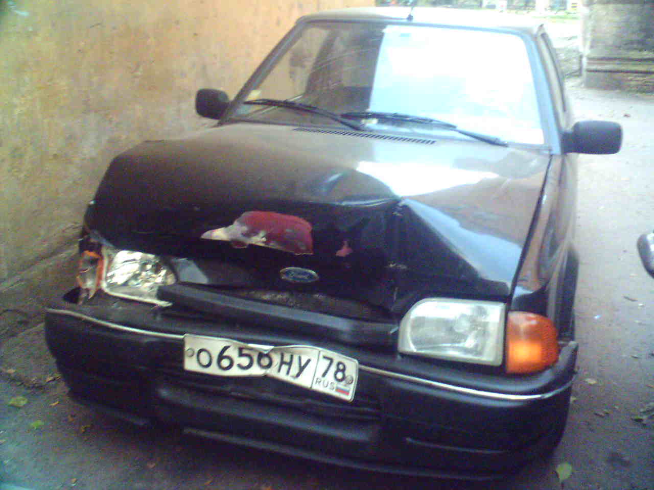

Любимый муж разбил любимую машину. :(
Сам не пострадал, почти, а вот машинке досталось.
Люди добрые, помогите, пожалейте, подскажите
Что дороже- чинить или продать в таком виде???
Машина на хорошем ходу, всё отрегулировано,
Мотор работает тихо, ровно, всё в идеале, кто видел знает-
машинка- песня(была). Очень жалко расставаться…
1,3 OНV 87 г. Хечбек 3 двери.
повреждено и под замену:
лобовое, капот, пр. крыло, фара+поворотник, радиатор,
бампер, стабилизатор попереч. устойчивости.

Ну главное не надо расстраиваться, если стойки не ушли и двери закрываются нормально- зазоры в норме- то все остальное вполне ремонтируется :lol: - главное для себя определиться--хочу ли я дальше на ней кататься? :roll:

да, надо смотреть не поехали ли силовые элементы кузова, как то стойки, лонжероны, нету ли видимых перекосов кузова, если тут в порядке - то восстановить можно относительно бюджетно (но Lexa прав - если оно тебе нужно)

Судя по фото ничего серьезного, поменять детали и дальше бегать будет!

ну это довод за то, чтобы ее восстановить все-таки, если ничего серьезного, вскрытие мужиками покажет что и как там

Не расстраивайся, дествительно всё не так уж плохо! Пусть только мужики проверят лонжероны, пошли они или нет!
У меня очень похожая ситуауция на 2103 была, правда там рамка в центре лобового вверх ушла, из-за замка.
А забыл сказать, ещё у меня движок с подушек сорвало об фаркоп Шеви Нивы !
Пусть на состояние подушек посмотрят, хотя вроде удара от фаркопа я не увидел, если не было у Nexia фаркопа, то подушки должны быть целыми!
У меня лонжероны не пошли,а на форде я думаю вряд ли пойдут, всё таки иномарка, да и год посвежее!:)
Всё в порядке будет! :)
СообщениеДобавлено: Чт сен 08, 2005 19:37
как раз-таки внушительная вмятина, вмявшая номерной знак в бампер, свидетельствует в пользу наличия фаркопа на Нексии,
а пошли лонжероны или нет - зависит от того еще - насколько был негнилой кузов, у меня на 099 было с этим не в порядке до удара, а удар сам был много легче Наташиного - так ить ушел все равно лонжерон, зараза, на 2-3 см всего-то - но пришлось все переваривать в итоге, зато машину привел в порядок (но до-ооорого это, блин!)

На первый взгляд лонжероны целые, повреждений нет.
Стабилизатор ПУ тоже не задет. Удар пришелся выше несущих частей. Но вот морду всю придется менять, правое крыло, капот, фару, вентилятор, и радиатор.
Тормозной путь по следам на асфальте 11,5 м. а дальше не дала пролететь Нексия. Короче было так- девятка затормозила, ей в зад Нексия, толкнула девятку- девятка отлетела на 5 метров, следом в Нексию мой дунул и девятина с Нексией летят еще на 8 метров, как в билиарде шарики. А фордик от удара остановился, а так бы летел ещё метров 10-15.
