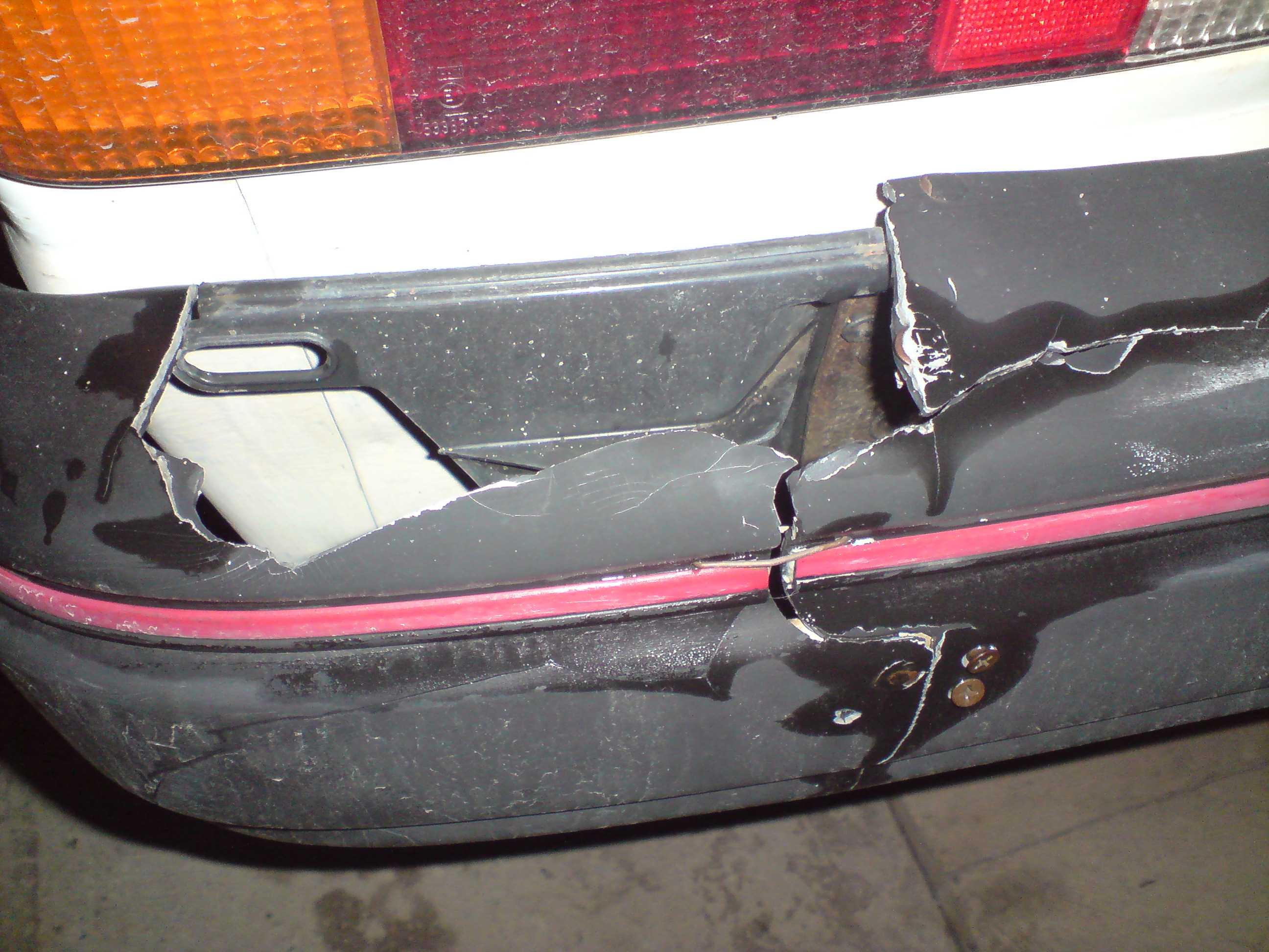

Приветик всем,
подскажите чем склеить бампер на МК4.
пришел в магазин а там пять видов клея всякого выложили....
и куча вопросов - у вас жирная пластмасса или нет, полиэтилен содержащая или нет???? и т.п.
потому вопрос в лоб, подскажите какими клеями мона склеить???
и можно ли к нему также паяльником сетку металлическую напаять??
вналичии имеетя обычная эпоксидка двухкомпонентая,
эпоксидка "Момент" http://www.sklad-m.ru/catalog/p6107.htm
и клей Done Deal для пластиковых бамперов http://www.v-avto.ru/product/h14038/
ПЫСЫ: вопрос конкретный, и прошу не писать типа а нафиг нуна, купи на разборке и т.п. :shock:
Bamper+.jpg [ 330.4 КБ | Просмотров: 10001 ]
Opel Astra 1,6 monoinj. C16NZ
5МКПП, хэтчбэк

паяльник, канелярские скрепки,монтажная пена, черная краска, клей для пвх - я этим делал.

Клеил эпоксилином изнутри. Год без проблем. Два компонента, смешиваешь вместе и клеишь, похоже на пластилин. Цена 36 р за пачку. Тебе примерно пачки 4 надо.

Уже не раз говорил, самый надежный вариант - сварка горячим воздухом из пистолета. Остальное - от лукавого: при первом несильном ударе всё лопнет.

"обычная эпоксидка двухкомпонентая" плохо пристаёт к большинству видов пластмасс.

Cosmofen Plus и Cosmoplast 500 - указал 100092..
если кому интересно...
знаком с такими клеями.... предназначены в основном для склейки пластиковых труб.....
короче, припаяю феном или паяльником сетку металл, и залить заплатки Космофеном (на работе есть) или ДанДилом....

cosmofen очень сильно боитса воды,долго держать не будет ,тот что в баночке,(насчёт тюбика не знаю не пробывал)смалой эпоксидной и ст.волокно с обратки и нет проблем.

я кусок потерял когда бампера то кософенчика залил и шлифанул . ну и закрасил. пол года выдержал.даьше бампер новый купил. а воды оно не боится. на окнах пвх держит на ура любую погоду. и космопластом хорошо кож.обувь клеить, аж дым из шва идет. а жена у меня таким ногти приклеивает, говорит что лучше чем простой клей. единственная беда на излом не держит

я с этим клеем работаю каждый день и не весь пластик подряд он клеит,пытались склеить абвес на таёту матрикс ни хера не склеил,может разная маркировка клея,у меня 500-ый типа 2-х секундный.В тюбиках( не помню название) есть клей для наружной рекламы (короба,буквочки клеят)застывает в течении суток после высыхания не отодрать,только с кусками приклеиного пластика.но я всётаки за смолу.

так то я тоже за смолу. но просто в виду того что кто где работает тот там и ворует то пользуюсь клеем но другой фирмы. тот помощьнее будет. и любит зараза этот клей чистые обезжиреные поверхности. кстати как то пробовал момент-гель. клеел плтастик почти как бампер. понравилось как клеет. только в маленьких тюбиках который. большой как то неайс.
