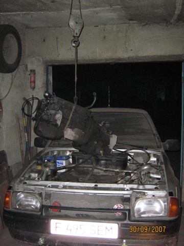

Начало снимаем дрыгатель
IMG_1731.jpg [ 58.07 КБ | Просмотров: 6666 ]

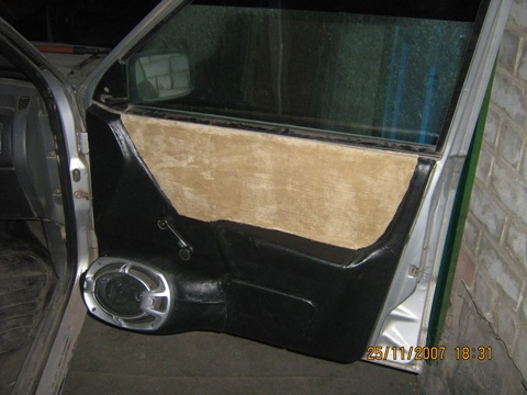

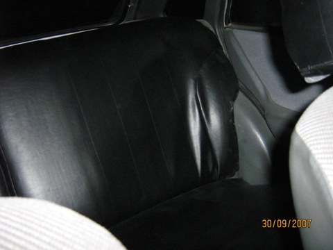

Перешиваем салон
IMG_1751.jpg [ 38.91 КБ | Просмотров: 6665 ]
Ford Escort 1987 г.в объем 1.4 CVH
карбюратор Weber TLDM
5 дверный хэтчбэк

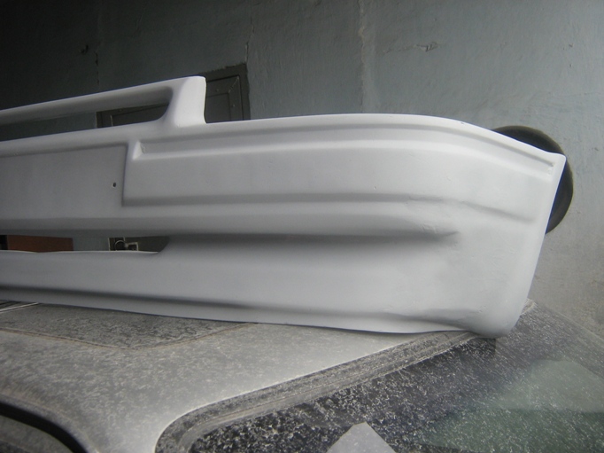

Ремонтируем бампера
IMG_6076.jpg [ 120.29 КБ | Просмотров: 6659 ]
5 дверный хэтчбэк

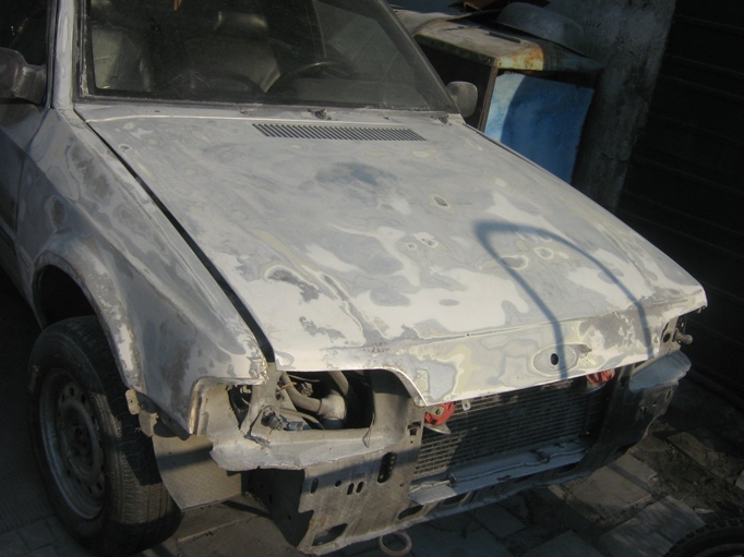

Подготавливаем машину к покраске
IMG_6219.jpg [ 140.05 КБ | Просмотров: 6657 ]
5 дверный хэтчбэк

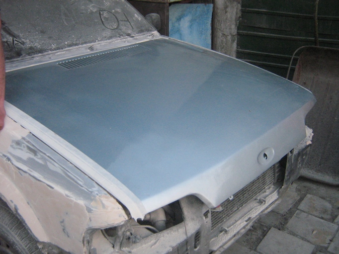

Капот после покраски еще не отполирован цвет хотел посмотреть какой будет!!!!
IMG_6524.jpg [ 155.44 КБ | Просмотров: 6656 ]
5 дверный хэтчбэк

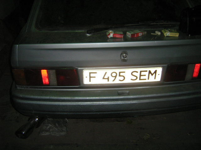

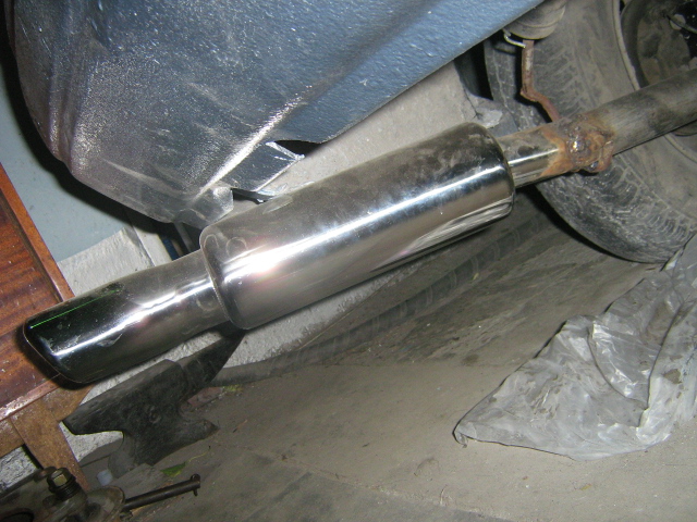

Глушитель
IMG_8070.jpg [ 198.49 КБ | Просмотров: 6462 ]
5 дверный хэтчбэк
