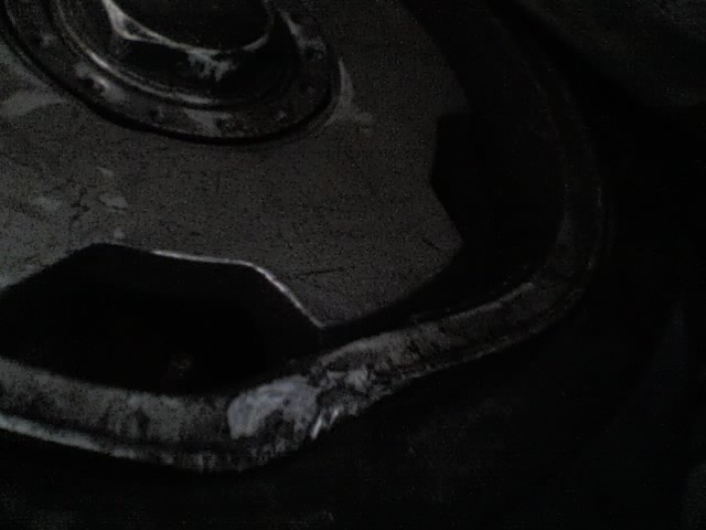

В общем, поребрик с радостью встретил мои правые колеса. Все мои диски итак ушатаные, а теперь один из них с камерой, а второй вообще восстановлению не подлежит. Про резину скромно промолчу...
Так вот, в связи с этим вопиющим случаем разыскиваются любые сносные варианты... :(
Потому как щас у меня сзади 15е, а спереди одно 15 а другое - запаска штамповка 13.
ПС. Подвеску бегло посмотрел, ничего вроде криминального. Но на подъемник однако поеду. Потому как ОБА крыла повело :shock: :shock: :shock:

Туранза лежит в гаражике, потому как лень :lol: Так что соответственно жива ышо ))) поребрик поймал примерно под 60 градусов, по дуге заходил, это был ацкий дрифт :lol: было два удара. Переднее, заднее. Передний диск нах раскололся. когда ставил запаску (чтобы хоть со льда выехать) ничего криминального по подвеске не заметил, люфтов нет. Может только ухо выгнуло слегка. Хотя крепления стабилизатора в поряде :twisted: Посмотрим как себя повели все новые запчасти (менял всю подвеску, помните?)
Нащет кузовни: ничерта не понял, что там случилось.. Мож от инерции перекосило? Правое поближе к двери подобралось, так что когда ее открываешь, она немножко царапает краску на крыле. Правое наоборот, от капота немножко ушло, кажется порвалась сварочка. Про капот ничо сказать не могу, он никогда ровно не стоял - отгнила одна петля :lol:
Да врядли что-нить ужасное. Это все лирика кмк, делается руками. А вот диски жалка :(
Фотки сделаю щас пойду.

Вот и фотки
Комментарий к файлу: вот так выглядит передок
28-12-07_1559.jpg [ 73.03 КБ | Просмотров: 6422 ]
Комментарий к файлу: Переднее колесо - оно теперь живет в салоне ))
28-12-07_1558.jpg [ 59.01 КБ | Просмотров: 6422 ]
Комментарий к файлу: Задний диск - там теперь живет камера
28-12-07_1557.jpg [ 69.98 КБ | Просмотров: 6422 ]
Комментарий к файлу: Правое крыло прижалось )
28-12-07_1556.jpg [ 43.82 КБ | Просмотров: 6422 ]

Судя по фото, Юрий, у тебя всю морду повело в правую сторону. :(
Эксплуатировать авто сейчас я бы не рекомендовал. Надо загонять на мойку и смотреть. Даже на подъемник только после первичного осмотра. Смотреть, в первую очередь, силовые элементы кузова, лонжероны, дополнительные ребра жесткости, дуга запередними креслами не "пошла"? Простейшая проверка - измерение диагоналей кузова снизу. Надо выбрать симметричные относительно продольной оси точки на кузове и элементарно измерить рулеткой расстояние между ними по диагонали, хотя и так понятно, что ровно там не будет.
Ну рычаги и кулаки я уже упоминал, сломаться там нечему, только гнуться, хотя и до трещин может дошло.
Где сейчас машина, под домом я надеюсь? Или предстоит операция перегон-разбитого-авто-в-час-пик-по-скользкой-и-темной-дороге?

Неужели повело? удар то по колесу был. Неужто подвеска крепче силовых элементов? Они у меня не ржавые нифига. Ничо вроде не повело дальше крыльев - двери открываются как и прежде. Так что на подъемник :)
Поеду вечером в любимый ара-сервис лазить под ней :twisted: :twisted:
Блин, там же 2 точки, которые могли пострадать: проушина рычага + крепление стаба. Стаб изогнутый и мог проглотить удар. Ну а то что проушину выгнуло, ничо страшного.
Но с другой стороны, почему крылья-то повело? :?
Ну все, теперь точно ремонтище :D

Приехал щас в сервис, подняли. Лонжерон вроде в поряде, то что на него наварено пару трещин, и выше по этой железке трещина, да и загнуто наверное. Короче сказали вытянут за 6 тыщ. Я говорю: все зазоры надо чтоб были супер. Он грит тогда ваще 10 тыщ. Я послал всех в *опу. Сам буду чинить.
