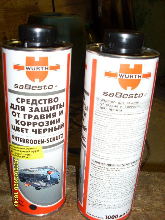

Привет всем!Хочу поделится опытом в обработке днища антикором WURTH.Мне знакомый автомаляр посоветовал эту фирму "WURTH".Кому интересно вот сайт: http://www.wurth.spb.ru/netcat_files/97 ... ada8cac92f Правда он долго загружается. Там не только антигравий,а вся авто химия .И на мой взгляд очень качественная.Год назад я обробатывал нашым антикором "РУБЕЖ",и пробовал BODY.Но при обработке WURTH мне больше понравились.Она прилипает лутще,не течёт с днища и сохнет довольно быстро.Единственное она дороже наших отечесвенных, но за качество надо платить.Банка 1литр-350рублей.На днище у меня ушло 4 банки по 1 литру.
Комментарий к файлу: Вот антикор WURTH.

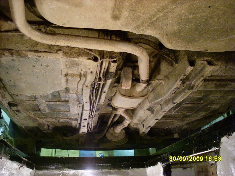

Комментарий к файлу: Помыв днище на мойке а лутше керхером у кого есть.Загоняем машину (в моём случае на смотровую яму).Отчищаем неотмытые места.И охреневаем какое у вас гнилое днище,вспонинаем предыдущего хозяина всеми(хорошими) словами,и продолжаем чистить дальше.
SL380013.JPGум.JPG [ 108.77 КБ | Просмотров: 4253 ]

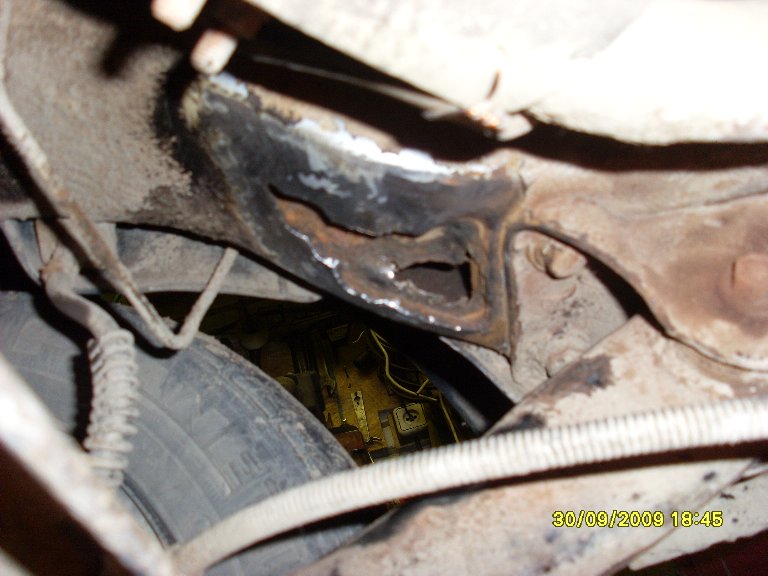

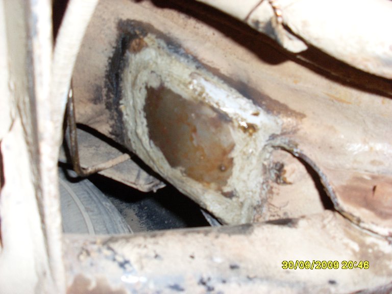

Комментарий к файлу: При зачистке днища корбо щёткой обнаружил приличную дырку на правом заднем лонжероне.Проржавело в этом месте из за того.Что здесь двайной металл.И он не мог вентилироваться.
SL380027.JPGум.JPG [ 71.13 КБ | Просмотров: 4248 ]
Комментарий к файлу: Приварил заплатку 1.5мм.И обмазал сварочный шов кузовным герметиком.
SL380030.JPGум.JPG [ 64.65 КБ | Просмотров: 4246 ]

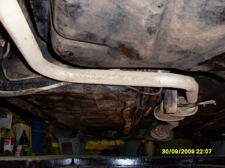

Комментарий к файлу: Обрабатываем днище А-76 бензином с помощью пистолета.Желательно в противогазе,чтобы не было желания закурить.При этом отмывается сильно въевшееся грязь,обезжиривается поверхность и немного растворяется старое антикорозионное покрытие.
SL380031.JPGум.JPG [ 102.67 КБ | Просмотров: 4247 ]

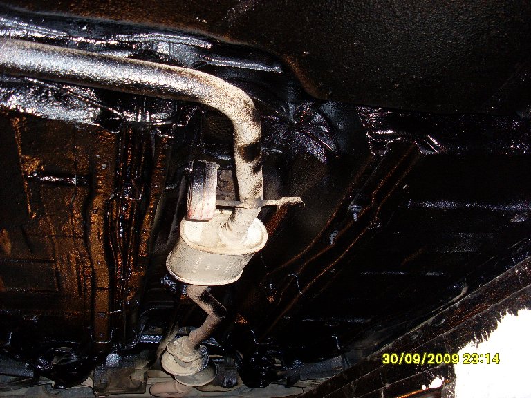

Комментарий к файлу: Наносим антигравий с помощью пистолета.Антигравий не особо ванючий так что я его наносил без распиратора или противогаза.И вот готовое обработанное днище.
SL380044.JPGум.JPG [ 131 КБ | Просмотров: 4251 ]

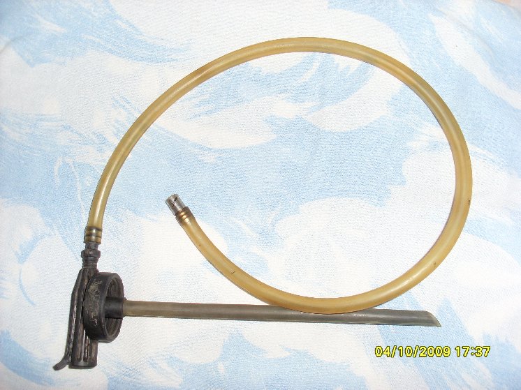

Комментарий к файлу: Вот пистолет для антигравия,С помощь шланга с насадкой можно обрабатывать скрытые полости лонжероны, пороги,двери внутри.
SL380008.JPGум.JPG [ 96.09 КБ | Просмотров: 4253 ]
