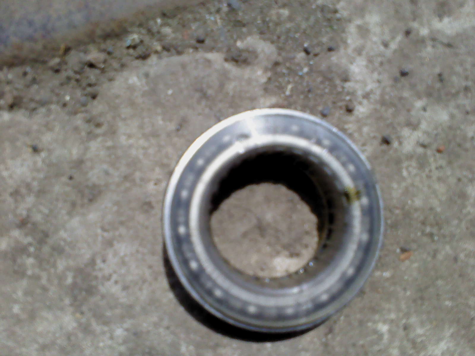

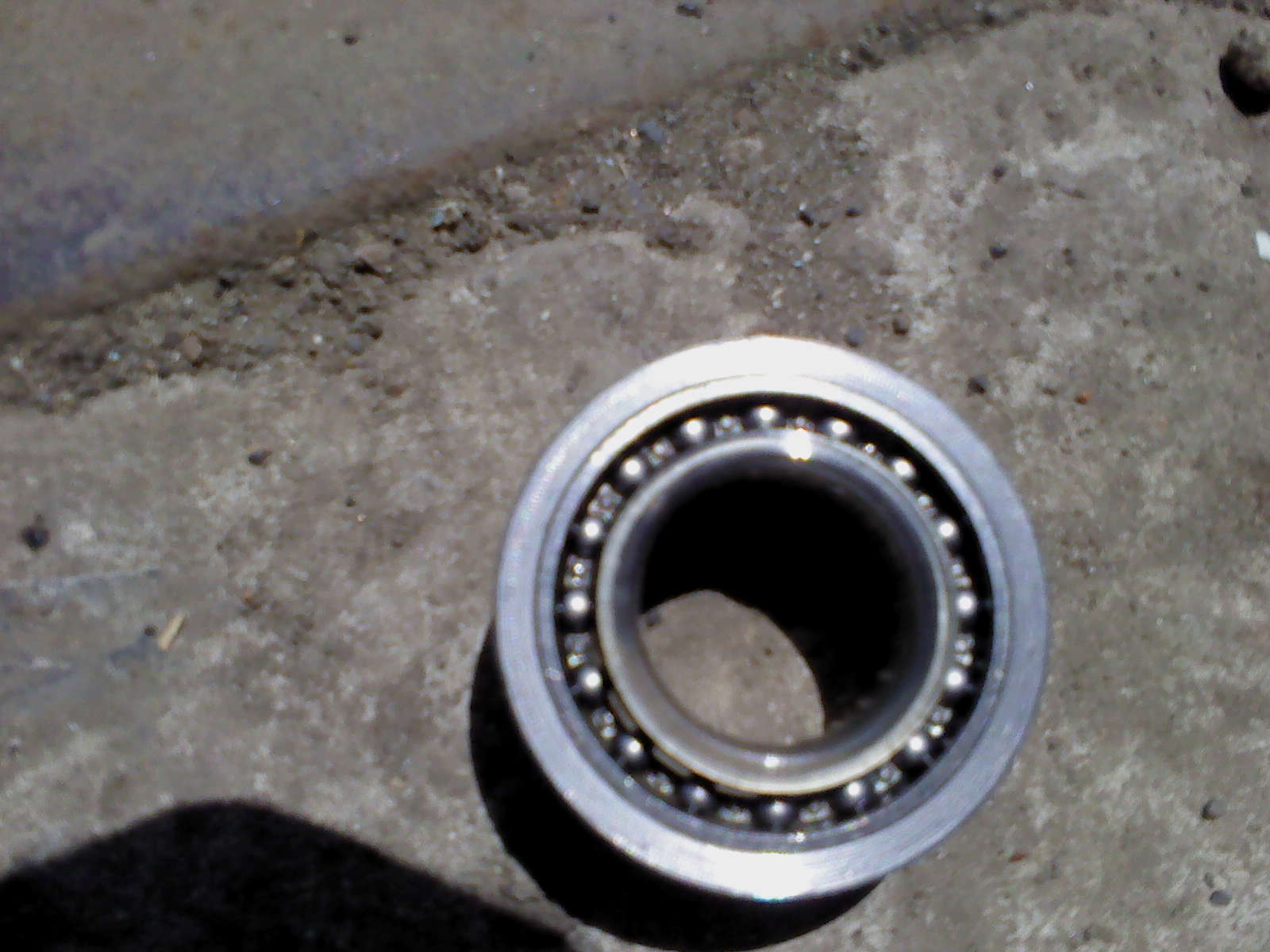

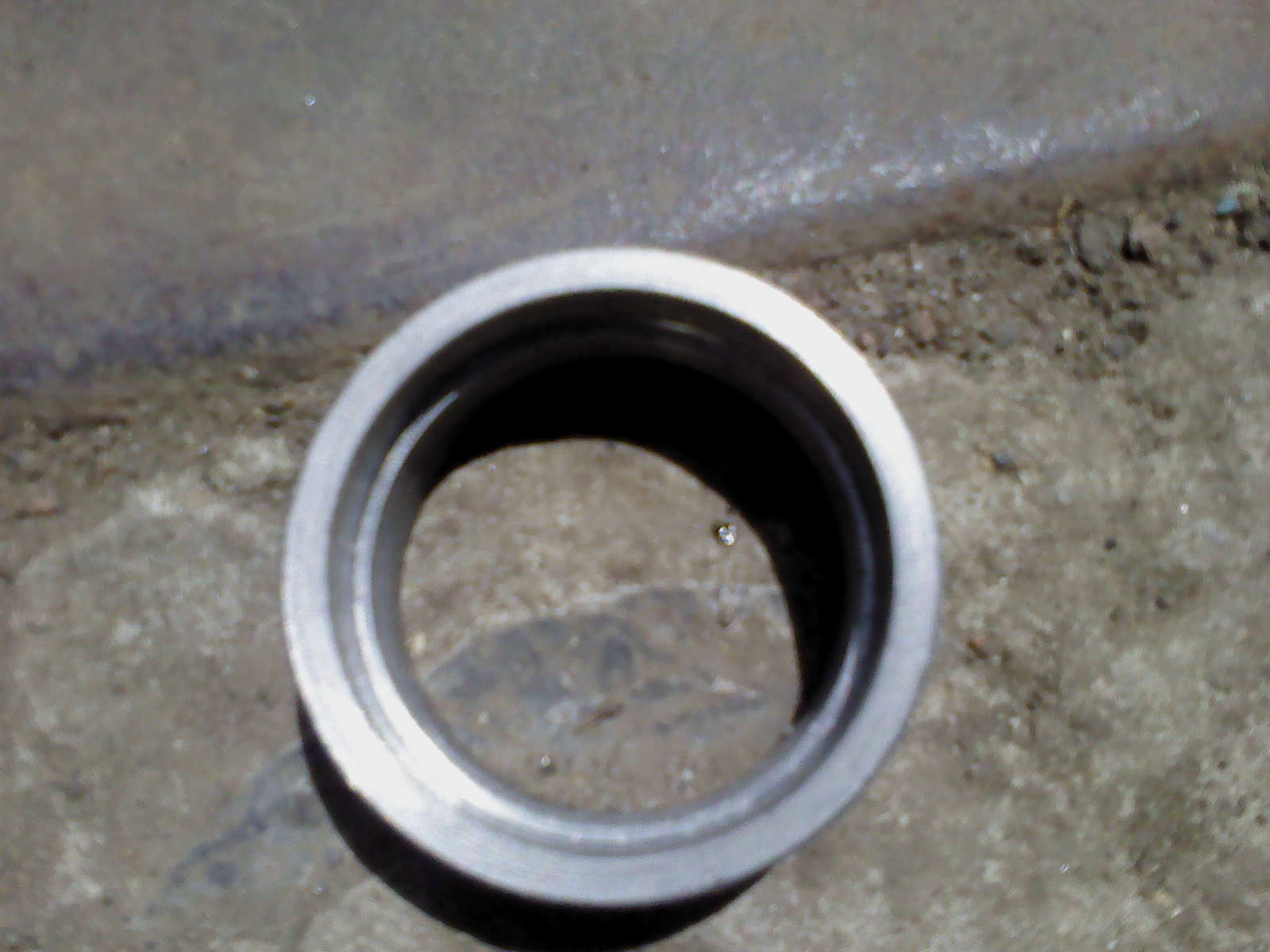

Автор:  Никита3655 [ Сб июн 16, 2012 18:49 ]
Заголовок сообщения:  Re: Ремонт рулевой колонки эскорт 88 г.
внутренний 22. наружний 43,только стандартных таких нет так как внутренний диаметр после 20 должен быть кратен 5
Автор:  Никита3655 [ Пн июн 18, 2012 18:28 ]
Нашел выход из ситуации выточил обойму под девятошный подшипник. итого .токарные работы 150р.подшипник 80р.и100 рублей метчик и сверла чтобы нарезать резьбу для болтов.
DSC00005.JPG [ 193.31 КБ | Просмотров: 4989 ]
DSC00004.JPG [ 193.05 КБ | Просмотров: 4989 ]
DSC00003.JPG [ 191.55 КБ | Просмотров: 4989 ]
DSC00002.JPG [ 165.33 КБ | Просмотров: 4989 ]
DSC00001.JPG [ 176.06 КБ | Просмотров: 4989 ]
