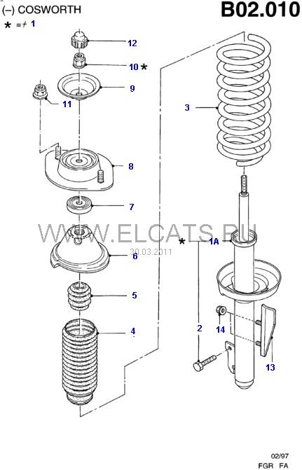

SinclairLtd писал(а):
Danny, что ты имеешь в виду под отбойником? И какой именно подшипник? Опорный?
Да, подшипник опорный (номер 7) и отбойник - номер 5.
PartsImageHandler.jpeg [ 36.09 КБ | Просмотров: 4275 ]

Отбойник вряд ли скрипит, на нём нет никакой нагрузки, просто болтается на штоке амортизатора. А вот подшипник может поскрипывать. Нотогда поворот руля должен как-то влиять на скрип.
а вот тут поспорю :lol: ход у него маленький,стоит в месте где полно набивается соли и песка,так что скрипеть может запросто.да и не болтается он а стянут пружиной ::thinking::

Хорошо, встречный вопрос, есть опора аммортизатора - треугольная деталь с углублением внутри, а внутрь вставляется этот самый опорный шариковый подшипник. Это он дает скрип?
