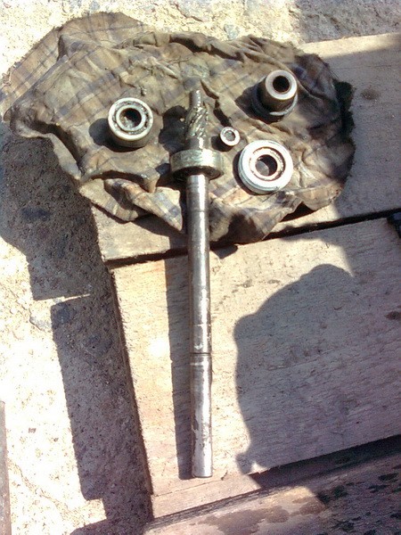

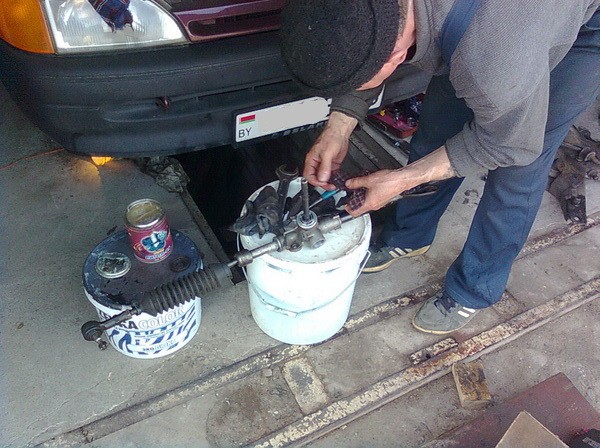

Так вот как то начал замечать что стук стоит при подергивании руля влево и право, после осмотра рейки стало всё ясно это из неё. После прочтение пару статей про их устройство было решено её ПОПРОБОВАТЬ восстановить, так как неровно решил менять сцепление для простоты снятия КПП, снял и подрамник.

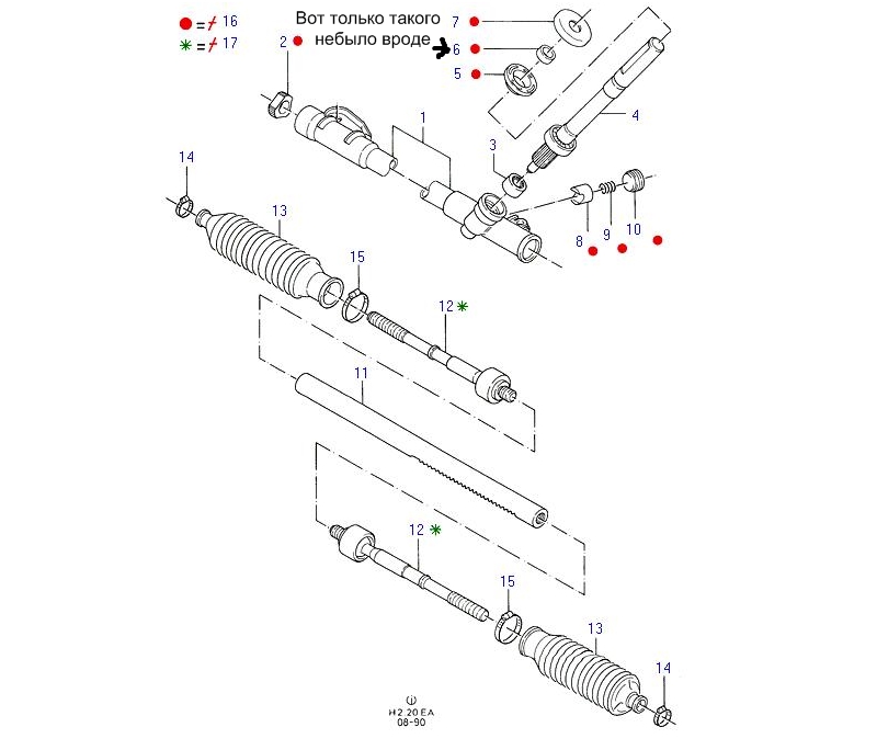

После осмотра "больной" и не долгих размышлений было решено разбирать, по картинке в книге там тьма шайб, в реальности этого не оказалось - всё намного проще!

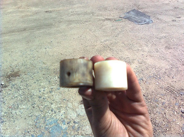

После разборки причина стала более ясна, износ втулки с правой стороны и лёгкий люфт с левой. Так же коррозия на самой рейке (та что с зубцами) предхозы не поменяли вовремя пыльник. Выбив втулку (взял шток и упёрся с обратной стороны через сам корпус) и произведя замеры, вытачили новый девайс из капролона.

Вот :smile215:
Комментарий к файлу: ...
0065.jpg [ 138.93 КБ | Просмотров: 4882 ]
Комментарий к файлу: Вот этот узел пришлось шкурить и полировать немного
0064.jpg [ 144.63 КБ | Просмотров: 4859 ]
Комментарий к файлу: Новая и старая, мы уже когда то делали её...лет 5 прошло
0062.jpg [ 161.49 КБ | Просмотров: 4860 ]

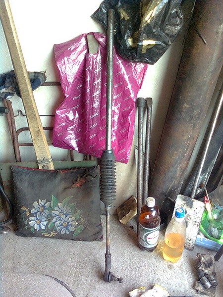

Комментарий к файлу: ВОТ ВСЁ НУТРО
0060.jpg [ 144.5 КБ | Просмотров: 4858 ]

В Микрокате видел вроде как регулировки прокладками имеют место(как в редукторах),это так?
может и так, я не смотрел, не было время :crowd: (его всегда мало)
Всё как на картинке ниже: гайка, пружина и т.д.

Комментарий к файлу: ВОТ так, как есть
.jpg
.jpg [ 145.14 КБ | Просмотров: 4865 ]

_Владислав_ писал(а):
Спасибо!
в MK-3 -да
в MK-4 -нет(там пружина)
правая втулка и упор-вроде всегда в продаже были , а больше там стучать и нечему
