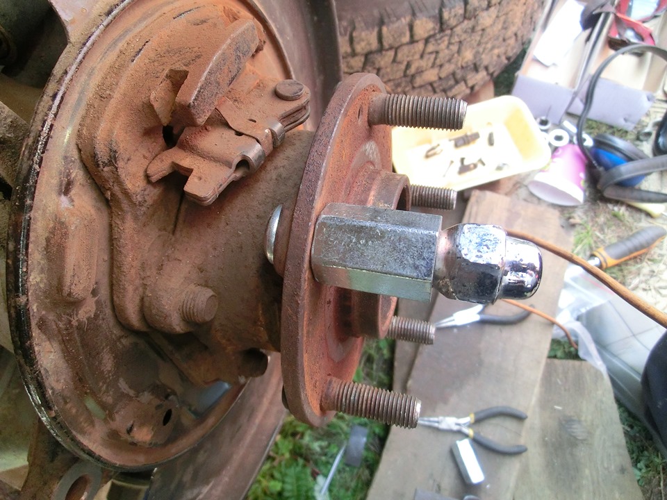

На Santa Fe запрессовывать шпильку пришлось колёсной гайкой - там длина шпильки оказалась больше.
CIMG8665.JPG [ 227.24 КБ | Просмотров: 3406 ]
