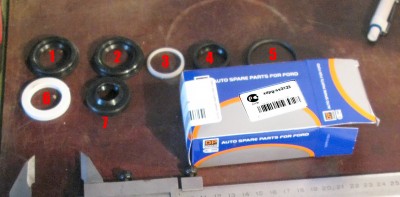

Начал с того, что заказал в магазине ремкомплект рулевой рейки. Номер набора сказать не могу - его искал продавец. На фотографии 6909 виден этот набор - производитель DP Group, а единственный идентификатор на упаковке "xdpg-ss3123". Может быть, это и есть номер.

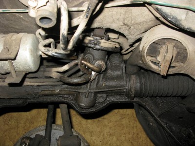

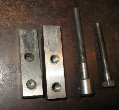

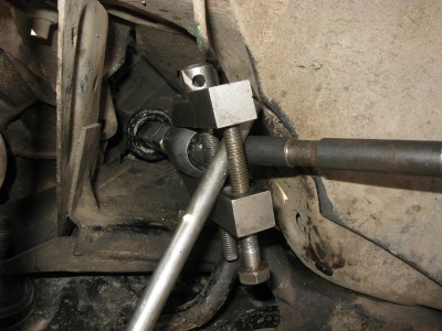

1. Сначала необходимо снять рейку с автомобиля. Лично я рекомендовал бы для этого предварительно открутить от неё рулевые тяги. Когда я снимал рейку, двигатель тоже был снят, и подобраться к рейке было легко, но, несмотря на это, рулевые тяги всё же мешали нормально извлечь её, поэтому рекомендую их отсоединить. Для этого откручивает рулевой наконечник от рулевой тяги, а саму тягу, если на неё нет шлицов под ключ (на моих старых тягах - не было. На новых, покупных - были) можно использовать такую вот струбцинку, как показана на фото 5748 и 5749. Фото сделано при съёме левой тяги - к ней подобраться сложнее, чем к правой, и я смог стронуть её только при помощи такой струбцины - никаким ключом туда не подлезть. Однако такую струбцину можно купить в любом автомагазине, поэтому никаких проблем не должно возникнуть.

3. Откручиваем 2 болта крепления рейки к кузову. Один виден на фото 6905. Второй находится левее. Помнится, что-то мешало нормально вытащить второй болт после того, как открутил его. Поэтому при установке обратно, я его немного укоротил. Не помню точно - упирался, кажется, во что-то. Но это обычная рядовая проблема - решается на ходу при личном осмотре.
4. Рулевая рейка свободна - откручены трубки (об этом не писал отдельно), рулевые тяги, демфер вибраций с вала снят, два болта крепления рейки к кузову откручены - извлекаем рейку.

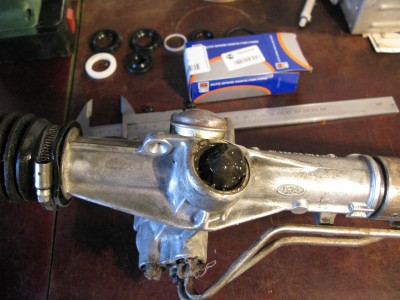

5. Чисти рейку, подготавливаем чистое место для её переборки - грязи внутри оказаться не должно. Снимаем колпачок нижней гайки вала рейки - эта гайка препятствует вытаскиванию вала наверх. Колпачок снимается путём постукивания молотком по отвёртке, упёртой сбоку в колпачок по направлению извлечения колпачка. Чистим внутри всё от смазки. Увидим то, что на фото 6912.

7. Аккуратно (!) чем-то плоским снимаем верхний резиновый уплотнитель вала рейки (фото 6913). Нельзя его порвать или как-то испортить - под ним находится сальник вала, и если туда попадёт грязь, то он быстро выйдет из строя, и начнёт травить жидкость ГУРа. Новый сальник видим на фото 6914 и под номером 7 на фото 6909.
