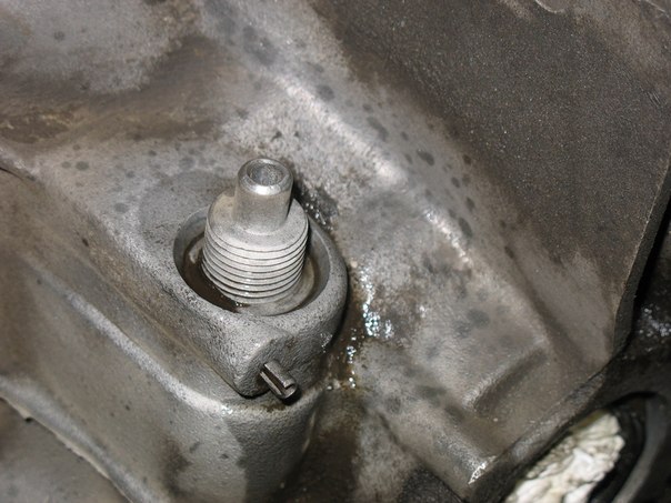

как вытащить шпильку крепления "подшипника" датчика скорости?
ulnbQJN_XAQ.jpg [ 62.27 КБ | Просмотров: 6653 ]

Ее надо круглогубцами схватить и тянуть.
Она же с разрезом, и должна сжаться малость и вылести.

У меня она не полая

Фотка не твоя что ль?

Tiger199 писал(а):
У меня она не полая
Попробовать зажать кусачками - так, чтобы надсечки остались - и тянуть, постукивая по кусачкам.
Глаза боятся - руки делают...

вытаскивал у себя кусачками, как товарищ Sergio58 советует, тоже не полая была

2 часа мучались в сервисе, так и не смогли вытащить, наверно прикипела.
