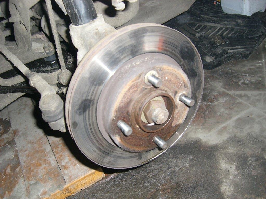

Не могу снять тормозной диск. Винта, крепящего диск к ступицы и описанного в руководстве не нашел. Возникает подозрение, что он держится гайкой ступицы. Шайба зубастая со шпильки снята. Помогите., пожалуйста.

Гайкой он точно не держится. Скорее всего немного прикорел к ступице. Надо слегка постучать изнутри.

Постукиваю попеременно с поливанием ВД уже 3 часа. Диск по краям крошится. Бить сильнее опасаюсь - не хочу уделать подшипник. Есть еще какие-нибудь народные средства?

Съемниками кто-нибудь пользовался? Куда упирать - в ось, на котрую накручена гайка ступицы или в буртик, на который диск надет?

Эпопея продолжается. За съемником не поехал. За 10 минут от отчаяния распилил диск по ступицу. Курю. Идет 7 час.

Если я прав и у тебя нет АБС, накрути на шпильки гайки, и молотком выбей их в сторону ступицы, потом удали. Тогда можешь с любой силой лупить по торцу диска - подшипник такие удары легко переживет. И загляни с обратной стороны - мож его к ступице кто-нибудь приварил?

Попробую, спасибо. Торец - это сбоку или к себе? Диск родной. Машине 13 лет.

Торец это как колесом по ямам - сбоку.

Шпильки выбил. По торцу бил. Не получается :(

Ну тогда уж скручивай ступичную гайку... Мож диск тама какой-то хитрый... Мой просто болтается на ступице, когда колеса нет, а у тебя непонять чего... Для упора рекомендую заклинить диск через дырку чем-нибудь... Хотя вообще ее лучше срывать на стоящей машине с колесом...

В микрокате вот такая картинка имеется наводит на размышления.

Похоже что он все-таки есть?

Спасибо. Нет его у меня. Единственное крепление - зубастая стопорная гайка.

Я когда выбевал диск, он у меня весь раскрошился, ни чего его не держит, только если набилась грязь между ступицой и диском, да мне и не было их жалко, все равно были сточены и синие, а новые болтаются, когда колесо снимаеш.

Моим 10 лет...
