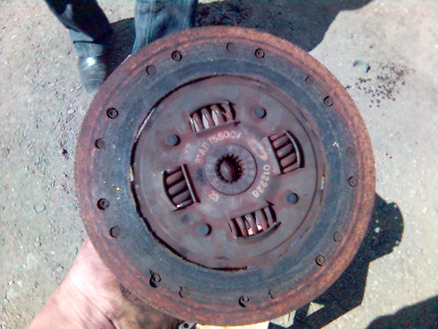

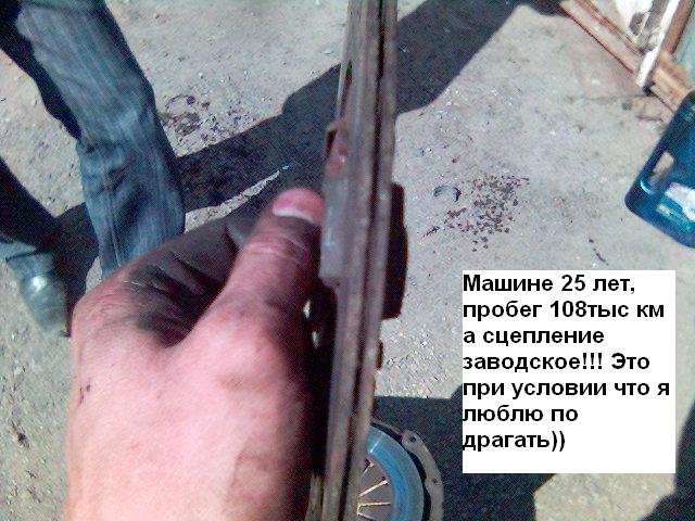

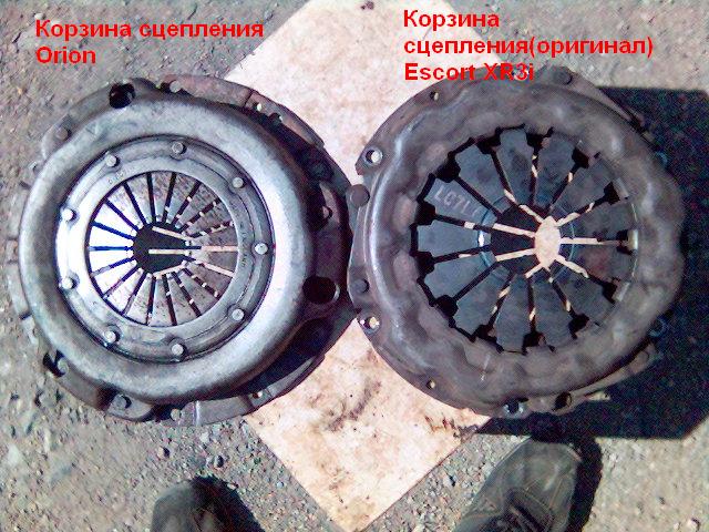

Значить так, после учёбы поперся в гараж, снимать коробку. Была у меня еще одна корзина от ориона, думал ее на крайняк поставить! Вобщем скинул короб, смотрю на выжимной - все нормально, вилка в порядке, вродебы достает выжимной до корзины!?!?!? Снял корзину, осмотрел, тоже вроде все нормально!
Итог - причина не отключения сцепления кроилась в развале старого выжимного, когда я в первый раз снял коробку, то оттуда вывалились остатки выжимного, а вот внутренний обод подшипника попал между лепестаки корзины и диском, соответсвенно лепестки так и не отжимали диск :!:
Немного фоток
Picture(19).jpg [ 67.92 КБ | Просмотров: 3159 ]
Picture(16).jpg [ 66.27 КБ | Просмотров: 3159 ]
Picture(14).jpg [ 82.96 КБ | Просмотров: 3159 ]
Picture(7).jpg [ 83.26 КБ | Просмотров: 3159 ]

Ну, я ж говорил шо чето в корзину попало =)
А как там с износом лепестков корзины? Нормально? Живые?
На фото видно плоховато.
СообщениеДобавлено: Чт май 08, 2008 2:45
Плохая уже корзина. Выработка видна не маленькая от выжимного подшипника на лепестках . Вроде, допускается глубина выработки до 0,3 мм.
