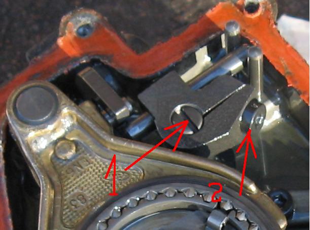

Тут ещё вот что....при сборке фиксация механизма переключения осуществляется следующим образом....когда соединишь половинки коробки то в картере пятой передачи нужно в шлиц "1" вставить отвертку и повернуть до упора ...вроде по часовой стрелке...сейчас не помню, книга в машине осталась...и птом стянуть хомут болтом "2"....
Так вот если повернуть до у пора и затянуть-передачи не переключались...а если немного не до упора затянуть-то всё работает....передачи можно попереключать если вставить вороток в дырочку вала на который одевается тяга рычага переключения....но делать это можно когда уже вот этот хомутик затянут....видимо это связано с износом на штоке по которому вилки ходят....если у тебя не включаютсь передачи, можно прежде чем коробку разбирать, попробовать этот болтик ослабить и попробовать немножко провернуть шлиц...попробовать порегулировать...может подносилось...там именно регулировка достаточно тонкая....буквально одним прикосновением провернул шлиц чуть назад, зафиксировал, и всё легко стало включаться

Пасиб, Андрей, тока ту у которой пятая не включалась я уже полностью разобрал. Там вилке жопа полная, в какой-то момент даже тока одной лапкой за синхронизатор цепляла, вторая мимо шла. Так что регулировкой по-любому не отделался бы.
А вторая коробка более глобально накрылась. У рычага потерялась степень свободы по перекидке. Первая - вторая без проблем, потом только половина хода до положения 3-4, не говоря уже о задней (она ещё дальше). Упор у переключателя появился. Причём в самой коробке, потому как кулисы скидывал: на ручке всё свободно, а на штоке, который в КПП идёт этот "упор" и есть.
Короче, мы подумали и я решил: вскрытие покажет! 8) :wink:
