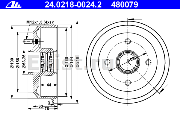

Вот какие бывают задние барабаны на Эскорт (в качестве примера, производитель ATL). На моей машине (в подписи) стоят "маленькие" - 180 мм. Проверить свои диски можете запросто: приложить линейку (хотя бы...) к барабану, после снятия колеса. Сразу поймете "большой" у вас или "маленький" барабан.

Подойдут. По каталогу пробивается и 91г. и 96г.,значит посадочные подшипника одинаковые.Смотри диаметр посадки колодок,там 180 или 200.
