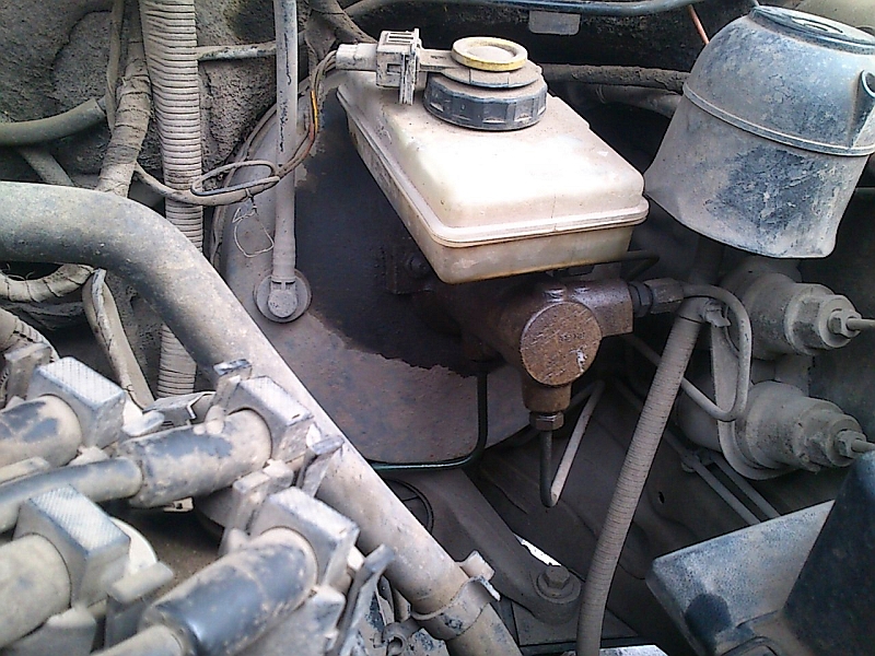

Сегодня вот обнаружил следующую картину.... :( тормозная жидкость где-то протекает (тормоза работают как обычно), визуально место протечки не смог установить, по охвату зоны поражения вроде как бачок.. есть идеи на счет "что, где, как" :)?

Снимать ГТЦ, покупать новый или ремонтировать старый с помощью ремкомплекта резинок, если зеркало целое. Если не долго так течет то есть шанс оставить в живых ваккумник. На эскорте 82 года покупал новый гтц, т.к. зеркало плохое уже за годы. На вигоре 92 года - хватило замены резино и вовремя замеченные потеки и ремонт - спасли ваккумник.

Спасибо, как я понимаю, дело довольно серьезное и лучше обратиться с специалисту, так?
как минимальную собственноручную попытку стоит ли сделать следующее - откачать жидкость с бачка, снять бачок без снятия ГТЦ (как я понял бачок держится только на уплотнительных резинках), поменять резинки, поставить бачок, залить жидкость обратно?

Самому обычно надежнее и дешевле, но дольше. Навряд ли дело только в резинках бачка. Если есть такие сомнения в своих силах или лень, то покупайте новый гтц, можно аналог. замена гтц 20 минут + прокачка тормозов. возможно вам придется снять ваккумник для сушки от тормозухи. самому делать или специалисту-решать вам
