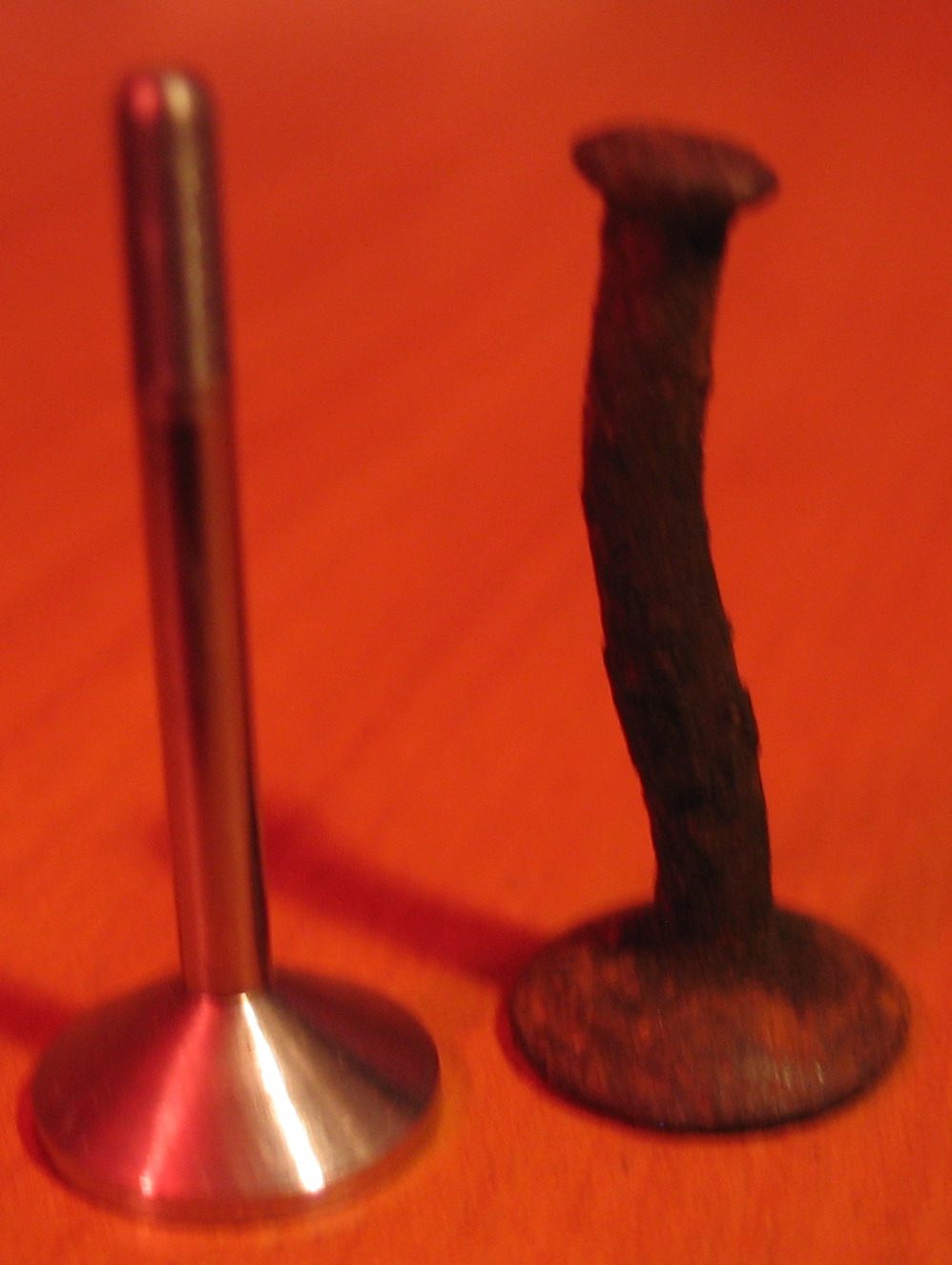

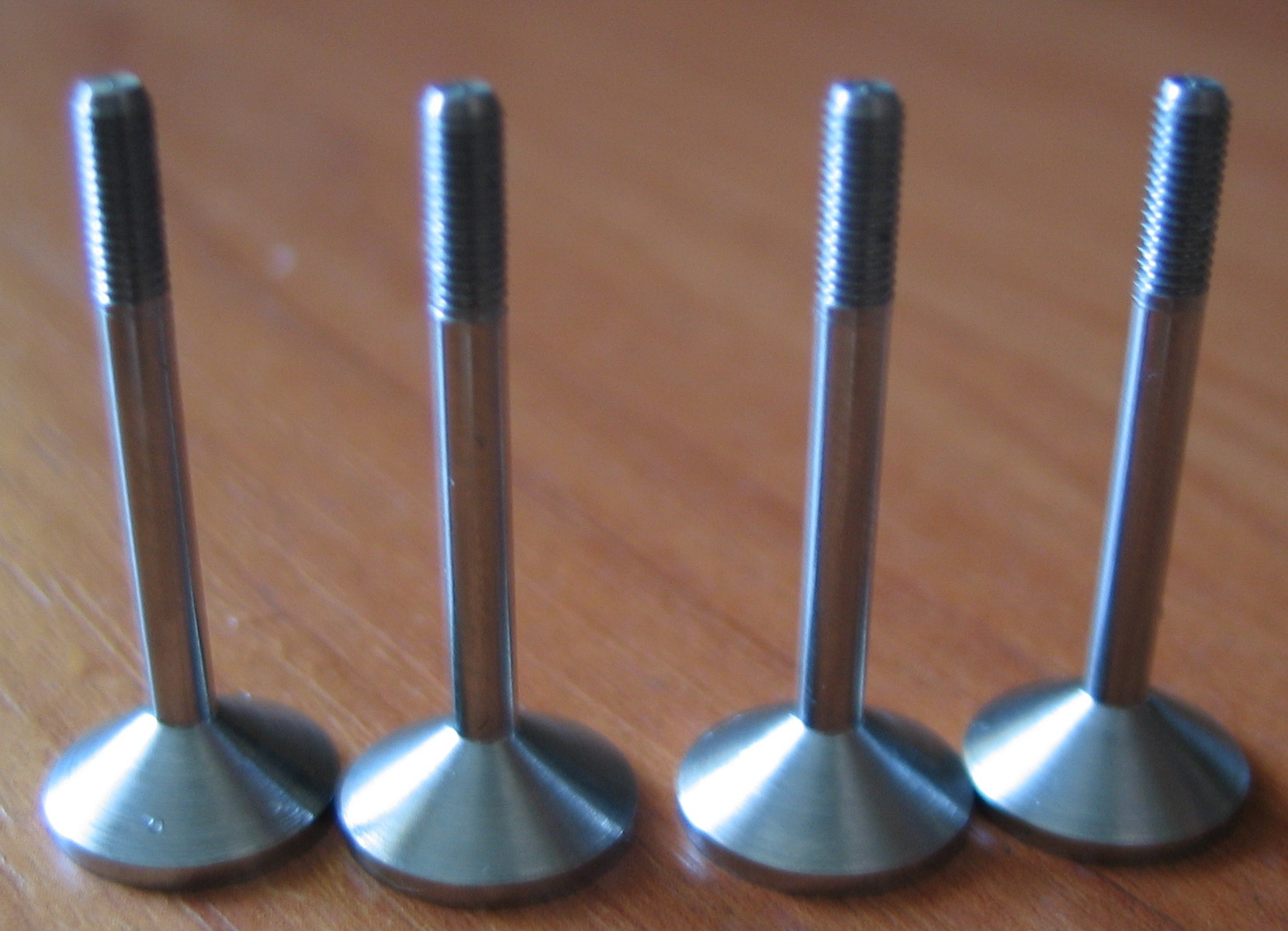

Сегодня сделал новые солдатики. Лоханулся с диаметром и нарезал резьбу 3мм. Точнее, видать тот столбик, который я мерил год назад, был на столько съеден ржой, что я намерил 3. ::thinking::
В общем завтра буду делать новые. Думаю, что даметра 5 на ножку хватит. И шайбы легче найти и мощнее будет.
p.s. фото прилагаются.
Комментарий к файлу: Новые солдатики.
13.jpg [ 347.7 КБ | Просмотров: 1839 ]
Комментарий к файлу: А теперь сравните. =)
14.jpg [ 198.63 КБ | Просмотров: 1840 ]

p.s. сегодня переделал солдатиков. Сделал ножку толщиной 5мм.
