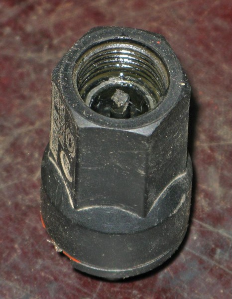

Помогите, что делать? В последнее время стрелка спидометра как-то нездорово подрагивала. Скорее всего, перетянул тросик спидометра на датчике скорости и затруднил его вращение. Вчера спидометр перестал работать. Обследование показало, что пластмассовый четырёхгранник в центре датчика скорости обломился (см. фото) и его часть осталась в коробке. Датчик можно новый купить, но как достать эту часть из КПП? Пробовал на кончик шила капнуть немного суперклея и приклеить ту часть - не получилось. Теперь только разборка КПП? Или может быть, можно без неё обойтись?

СообщениеДобавлено: Чт ноя 12, 2009 23:57
Зарегистрирован: Вт ноя 03, 2009 22:41
Сообщения: 22
Откуда: латвия
Попобуй тоненький шурупчик вкрутить и за него потянуть.

СообщениеДобавлено: Пт ноя 13, 2009 0:35
Сообщения: 1064
Откуда: Великий Новгород
Нету, наверное, таких тоненьких и достаточно длинных шурупов...
Наверное, попробую завтра взять велосипедную спицу, кончик заточить, на концике изобразить что-то похожее на резьбу шурупа, нагреть кончик, и пока горячий, ввинтить в пластмасску. Может, чего и получится. Самая большая проблема - подбираться плохо. Вот если бы можно было бы этот элемент как-то снять, не разбирая КПП.... Мечты, мечты.
СообщениеДобавлено: Пт ноя 13, 2009 1:01
Зарегистрирован: Пт ноя 13, 2009 0:58
Сообщения: 296
Я думаю проще всего снять шестерню привода спидометра! Она снимается не сложно а потом из нее уже вынуть обломок
СообщениеДобавлено: Пт ноя 13, 2009 1:29
Сообщения: 1064
Во! Очень близко к желаемому! Шестерня, которая вращает тросик спидометра (ну или сначала датчик скорости, а от него тросик спидометра) снимается? Не знаешь точно, как? Там, рядом с шестернёй был замечен "что-то напоминающее винт" - сбоку от входа тросика (жаль, не сделал фотографии, сейчас бы и сам лучше вспомнил, и другим нагляднее было бы), не его надо открутить и снять шестерню?
СообщениеДобавлено: Пт ноя 13, 2009 1:52
Сообщения: 296
Сегодня только снимал у себя шестерню так что как она снимается знаю=)
Если смотреть на датчик сверху то чуть левее с торца торчит злорадный штырек! вот его то и надо вытянуть! затем шестерня привода "легко" вынимается из КПП! Дерзай=)
СообщениеДобавлено: Пт ноя 13, 2009 2:05
Сообщения: 1064
Да, точно, штырёк видел, назвал его выше "что-то напоминающее винт". Я правильно понимаю, что штырёк без резьбы, просто запрессован в отверстие? Пассатижами смогу вынуть?
СообщениеДобавлено: Пт ноя 13, 2009 2:19
Сообщения: 296
Штырек называется штифт он тупо забит в коробку молотком. Вынуть его можно пассатижами! НО сделать это будет очень не просто! Для облегчений мучений настоятельно советую брызнуть сверху жидким ключем!Только не попади внутрь дырочки=) Перед всеми манипуляциями лучше удалить всю грязь. Не наступай на мои грабли=)) Если все пойдет как у меня то (а у меня шло туго) то пассатижами лучше работать как рычагом. Закусываешь кусачками шкиф а губами пассатижей упираешься в площадку под штифом и маленьки толчками потихоньку его вытягиваешь. НАпоминает как гвоздь гвоздодером высовываешь. Ну вот как то так.
СообщениеДобавлено: Пт ноя 13, 2009 2:24
Сообщения: 1064
Спасибо, завтра буду пробовать. Жидкий ключ есть, но, думается, если штифт сидит туго, то жидкость не просочится между ним и корпусом. Но брызну обязательно. Удачи мне )))
