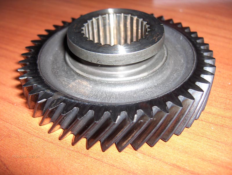

Например... вопрос! Что не так с этой шестерней и можно ее ставить в собираемую кпп???
(я естессно не поставлю, но может кто переубедит) Шестерня с моей КПП, а не купленной...

Лично я не вижу проблем с этой шестерней. Тебе что не нравится?

в результате износа подшипника первичного вала (гудел и надрывался он долго), смещение, которое приобрел первичный вал, сдвинуло муфту синхронизатора 5ой передачи вперед по отношению к первичному валу. В результате муфта зацепилась за шестерню 5ой передачи и сняла с шестерни слой в 1,5 мм. :shock:
Вечером выложу шестерню в нормальном состоянии...

ну и + немного поклоцались зубья...

теперь понял ;-) тогда да, в топку ее.
