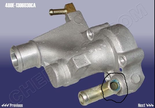

слышал что от Amulet подходит корпус термостата,кто-нибудь сталкивался?Читал темы про переделки родного,но если китайский подходит проще будет.

Тут целая тема есть. Такой да не совсем такой. Попробуй поставь, расскажешь что получится.

Родя
судя по фоткам проблема там в датчике вентилятора.
я так понял что вкручивается от-как на фото.
или там еще какие-то несостыковки?

Именно. Но она решаема. Там вроде dsa говорил что можно сделать. А так, он 300 р стоит на Евроавто, это не дорого, попробовать можно.

И тишина :lol: вкручивается туда маленький 3-выводной датчик, крайние выводы которого звонятся при комнатной примерно в 1200 ом. Ща пойду его пытать термофеном :lol: потому что идентифицировать не смогла.
Да, при нагреве сопротивление падает...

дык давно проверял что то до 20 Ом, если склероз не изменяет

Я вот думаю, а второй вывод - это не на вентилятор? надо погреть термофеном :smile139: надысь лень было.

я его варил чета вроде ничего не менялось. хотя мей би

Дык если 105 - вари не вари... токо когда выкипит... :smile139:
