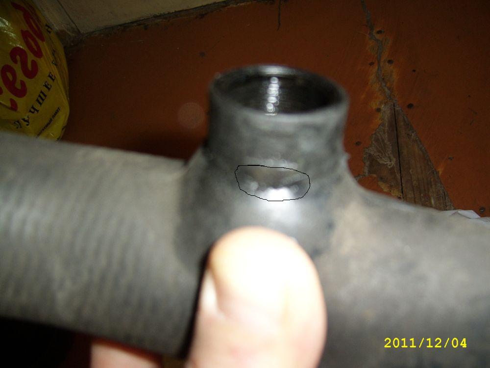

вчера закосячил верхнии патрубок,выкручивая датчик включения вентилятора,держал широким ключом и порвал резину на стыке патрубка и "соска". можно ли чем-нибудь заклеить или овчинка выделки не стоит:искать новый патрубок.

Трещину замаж для начала герметиком, а потом поверх сделай заплатку. Кусочек резины и момент для обуви. Прижать, надо подумать как?
Этот датчик снимается двумя ключами. В моем случае брал разводные.

разводным я порвал резинку,когда держал,чтоб не провернулся сосок этот,будь он неладен. да и место там-ключом хрен подлезешь.
Клеить не буду,боюсь где-нибудь протечет. Хорошо в экзисте патрубок был с минимальным сроком доставки за 700р.
СообщениеДобавлено: Пн дек 05, 2011 13:00
фигня, ищи короткий патрубок от газели 3102-1303009
можешь длинный взять и подрезать если хочешь

нашел тройник патрубок на экзисте самый дешевый 40 баксов, доставка до минска 12 дней
у меня еще термостат плохой, езжу в зоне до буквы н,...если выше поднимается, то начинает переть ож из тройника

Проще сделать такой тройник самому - найти знакомого сварщика и вварить в кусок трубы бобышку с резьбой.
Всех делов - на полчаса работы. У меня такой еще с предхоза стоит - проблем никаких.
