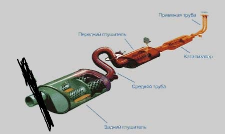

Вобщем у меня сломался глушитель, а именно место мешду его задним креплением и задним глушителем. Тоесть все вроде как и нормально работает, но глушитель "волочется" На схеме я показал где разрыв. Каким наиболее простым и дешевым способом это решить можно? Моет банка от какого нить ВАЗа подойдет?

Заднюю банку вварили от 9-ки. Сказали, ненамного хуже и гораздо дешевле. Третий год пошёл. Если надо, выложу фотку.

Да, тока проблема в том что сварки у меня нет, да и варил я 1 раз в жизни) Сколько примерно в сервисе стоить будет сварка?

Судя по картинке, тебе надо вварить кусочек трубы после задней банки. В сервис не надо с этим обращаться. Любой сварщик это сделает за 5 минут с перекурами. Есть ведь много мастерских и частников. Посмотри объявления в газетах. Или в любом гаражном кооперативе такие умельцы есть.

10 рублей сантиметр.

У меня гараж в кооперативе) а умельцев нет( Москва. Ну да мне тока кусок трубы приворить надо, просто я думал мож есть банка чтоб без сварки подошла.
