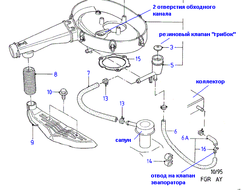

Фотки нет (в лом сейчас спускаться вниз к машине), а вот схему, полностью отражающую реальную картину, запросто! :)
Шланг, который пережал, изображен на схеме под номером 6 (продолжение 6А).
Шланги 6 (вакуум из коллектора) и 7 (картерные газы) соединены посредством стакана-соединителя (номер 5).
Непосредственно около обратного клапана (номер 3) в корпусе кастрюли имеются 2 отверстия диаметром 2-3мм. Это своего рода обходной канал, служащий для предотвращения создания разряжения в картере. Через эти 2 отверстия вакуум коллектора сосёт воздух непосредственно из кастрюли, сразу после фильтра.

Ну, эскортовский штатный моник 1.3.
При прикрытой ДЗ после неё в коллекторе всегда разряжение.
В чем сомнение то? Через что гасится? Через маленькую дырочку в стакане? :smile139:

Сомнение в одном - почему при штатном подключении вакуумных шлангов мозги упорно выводят двигатель на высокие обороты ХХ?
Теперь по поводу "что гасится".
Давайте попытаемся разобраться. Внутреннее сечение вакуумного шланга номер 6 (внутренний диаметр 8мм) равно ~50 кв.мм. Суммарное сечение 2-х отверстий в кастрюле не меньше половины этой величины (если принять диаметр отверстия за 2мм, то это даёт нам 25 кв.мм). Плюс к этому имеем избыточное давление в шланге 7, диаметр которого около 10мм. Что получается? А получается, если я не ошибаюсь, что всё разряжение в шланге 6 гасится в стакане 5 полностью.
Возможно так всё и должно обстоять. Вопрос же мой вот в чём: почему у меня при штатном подключении обороты ХХ взлетают до 1500, а при "хирургическом вмешательстве" падают до нормальных. Ведь оборотами ХХ управляет комп. Так вот, хотелось бы понять как именно (на основании каких параметров) происходит этот "фенОмен".
Предположим за моником имеется подсос паразитного воздуха. Как именно на это отреагирует программа, заложенная в компе машины? И почему? У меня есть только 2 идеи на этот счёт:
1). Подсос паразитного воздуха -> слишком бедная смесь. Датчик кислорода это фиксирует и могзи, пытаясь вывести показатель лямбды в допустимые пределы (1 +/-) дают команду ШМ приоткрыть дроссельную заслонку. В результате обороты растут.
2). Подсос паразитного воздуха -> падение разряжения в коллекторе ниже номимального (для ХХ). MAP фиксирует низкое разряжение и могзи, повинуясь какому-то алгоритму, который мне лично не ясен, опять же дают команду ШМ приоткрыть дроссельную заслонку. В результате обороты растут.
Какой из вариантов имеет место быть на самом деле? Или может это что-то совсем другое, что мне в голову даже и не приходило?

Ну сначала не мешало бы мануал по монику покурить...
В данном случае определяющим будет МАПа - по разряжению в коллекторе она дает сигнал в БЭУ подвинуть ДЗ.
Избыточное давление в шлангчике 7 на ХХ через маленькую дырочку внизу стакана 5 затягивается разряжением в коллектор по шлангчику 6. А зачем собсно нам разряжение в стакане 5? :smile139:
