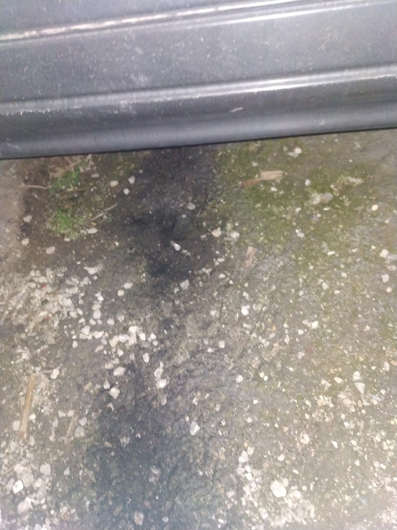

вот такие каки вылетают при работе
a_PPafJ5L4o.jpg [ 328.9 КБ | Просмотров: 6202 ]

лямбда живая! Сделай самодиагностику, посмотри на что матерится мозг. Она постоянно богатит или только при прогреве? Посмотри зажигание.
