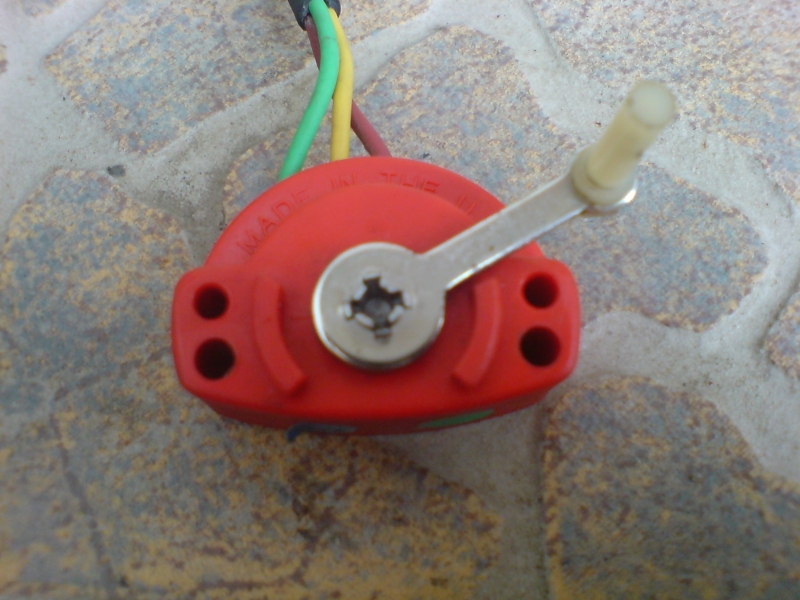

Народ привет всем!
Подскажите пожалуйста, может кто знает, или стыкался откуда родом данный ДПДЗ, то есть с какого автомобиля?
Заранее спасибо!
DSC00111изменённый.jpg [ 349.98 КБ | Просмотров: 8625 ]
DSC00108изменённый.jpg [ 330.96 КБ | Просмотров: 8621 ]
DSC00105изменённый.jpg [ 414.76 КБ | Просмотров: 8624 ]
Ford Escort 1992/10,F6F 1.4 CFI.
Красный металлик,Hatchback 5д.,5ст.МКПП,ГУР.
VIN-WF0AXXGCAANY04473.
СообщениеДобавлено: Вс июн 06, 2010 4:42

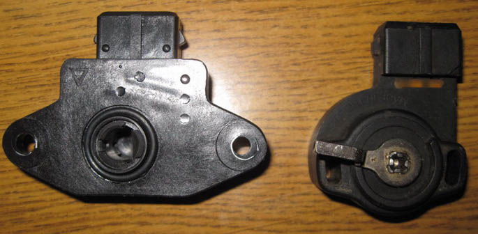

Отвалился мой ДПДЗ приклеенный от волги. Капот по его разъему стучал не хило вот и эпоксидный клей не выдержал. Изменил разъем, приклеил заново, поглядим. Катался на родном (есть обрыв стопудовый) от безысходности - поменял 2 регулятора давления топлива. Может зря :bye: :evil: :bye: :evil:

подходит только на ЕФИ??? :shock: ну та хрень дроселя полумесяцем железяка влазит в волговский а посадочные, разъем я бы не сказал что подходят :crowd:

Слева волговский справа карбюраторный Weber. выводы делай сам, думаю все ясно.

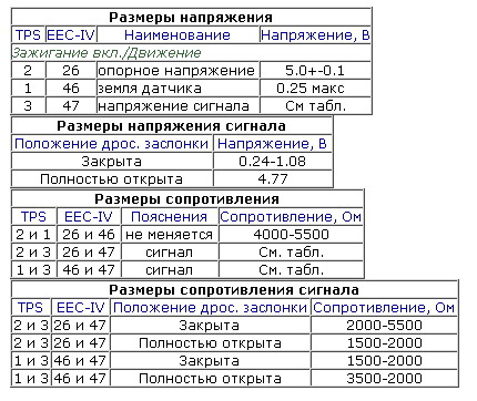

Сегодня решил таки посмотреть этот злосчастный ДПДЗ. И вот собственно, что я увидел определив, какой провод и за, что отвечает. На фото показал порядок проводов(думаю, что верно понял его), их цвет и обозначение контакта на самом датчике(A,B,C).
Вот что получается.
Напряжение на контакте:
1 - 0,02 - норма по таблице
3 - 1,23(закрытая заслонка), 4,84(открытая) - отклонение от нормы, по таблице
2 - 5,11 - норма. По таблице - 5(+-)0,1
Сопротивления:
2 и 1 - 4000к - норма
3 и 2 - 3770(закрыто) - норма
3 и 2 - 0,29(открыто) - отклонение
1 и 3 - 0,42(закрыто) - отклонение
1 и 3 - 3,86(открыто) - отклонение
А теперь вопрос, знатоки:
Всё ли я правильно сделал?
TPS.JPG [ 66.76 КБ | Просмотров: 8625 ]
.JPG
.JPG [ 83.13 КБ | Просмотров: 8619 ]
p.p.s. Ford продаётся.
СообщениеДобавлено: Ср ноя 24, 2010 0:11
Стоит включить нейтраль - обороты падают ниже ХХ, но встают на нужное место, если резко остановиться.
Я не понял так у тебя именно на ходу обороты провисают,а если остановиться то востанавливаются?Тогда это как раз не работает датчик скорости.
По ДПДЗ Не думаю что отклонения критичны ::thinking:: при измерениях рывков,провалов в показаниях не было,особенно в начале?

Да. Когда на нейтралке катишься.
Значит я всё правильно померил? А, как же сопротивление между 1 и 3 при закрытой заслонке? Ведь там очень большое отклонение от нормы.
Смотря, что вы подразумеваете под рывками.
