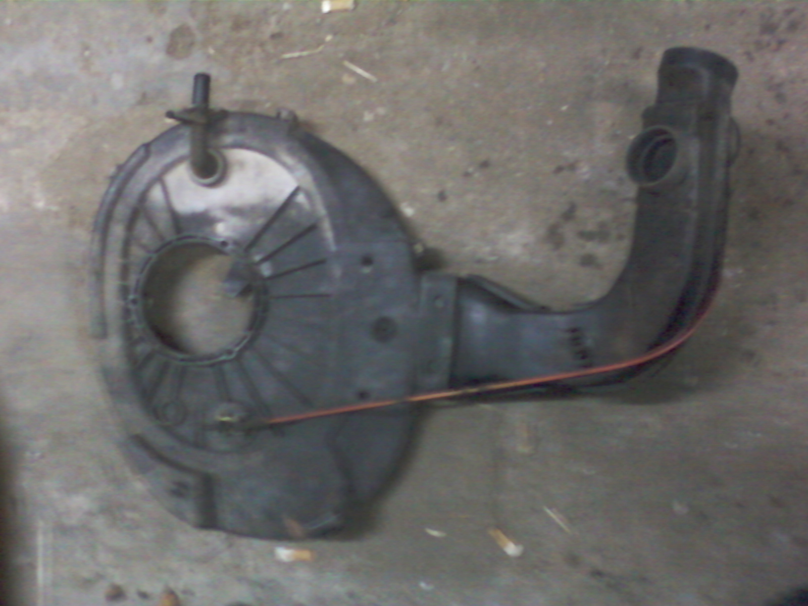

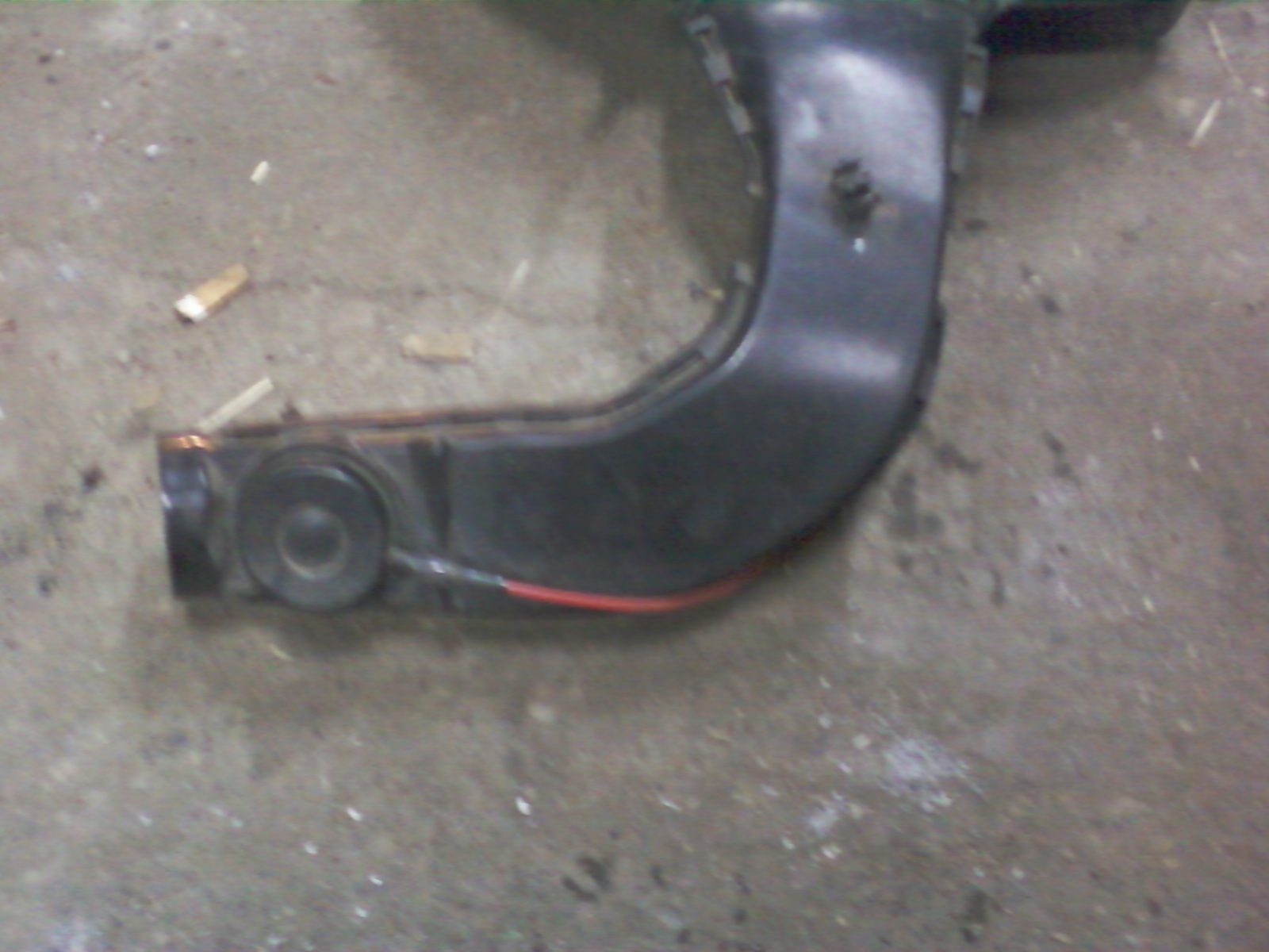

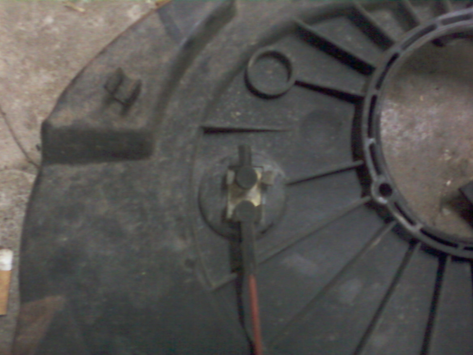

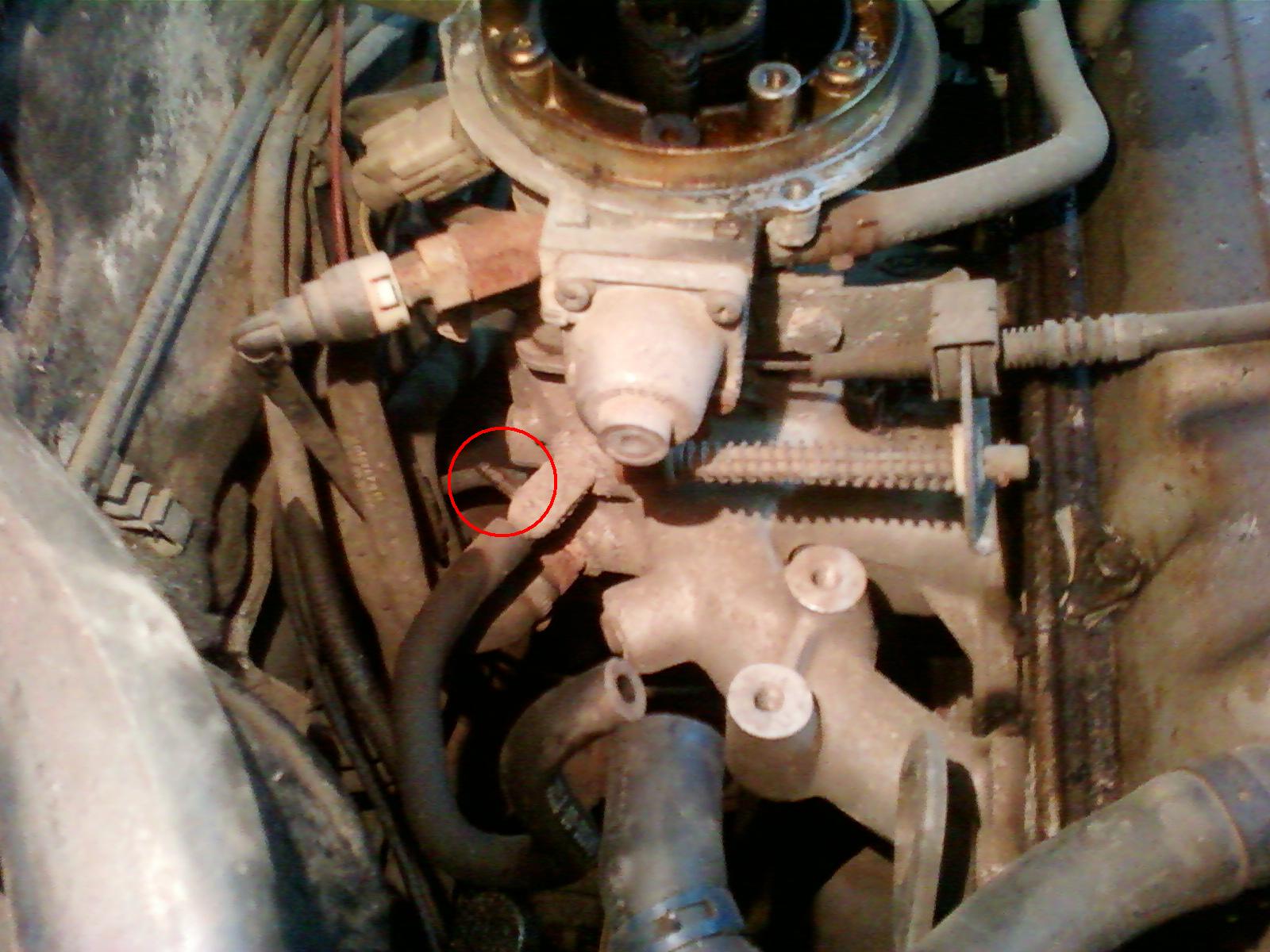

Вобщем вопрос таков.....разобрал я воздухан....там 2 шланжика ... должно быть))))) а у меня один))) - куда ведёт вторая трубка?
Комментарий к файлу: Вот сюда?
