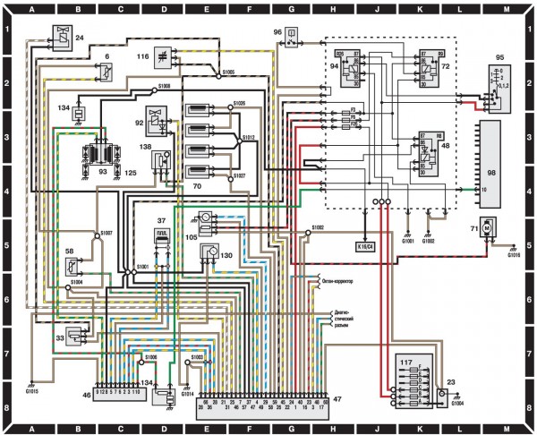

на акум 14 идет,а на потребители? в блок предов скока топает в прикуривателе чего кажет?
лампы не притухают?
если все выше нет, то тогда смореть управление клапана хх движки.
6 – датчик температуры воздуха во впускном коллекторе;
23 – аккумуляторная батарея;
24 – электромагнитный клапан;
37 – датчик угла поворота коленчатого вала;
46 – ЭБУ зажиганием EDIS;
47 – ЭБУ впрыском топлива EEC IV;
48 – реле питания систем впрыска и зажигания CFI;
58 – датчик температуры охлаждающей жидкости;
70 – топливные форсунки;
72 – реле топливного насоса;
92 – электромагнитный клапан системы холостого хода;
93 – катушка зажигания;
94 – реле питания системы зажигания;
95 – замок зажигания;
96 – выключатель;
98 – комбинация приборов;
105 – датчик кислорода;
117 – блок предохранителей в моторном отсеке;
125 – свеча зажигания;
130 – датчик скорости автомобиля;
134 – конденсатор;
138 – датчик положения дроссельной заслонки

клапан ХХ (92) вытащить и на акб пощелкать работает или нет, в нем еще и диод живет может он дохнет
