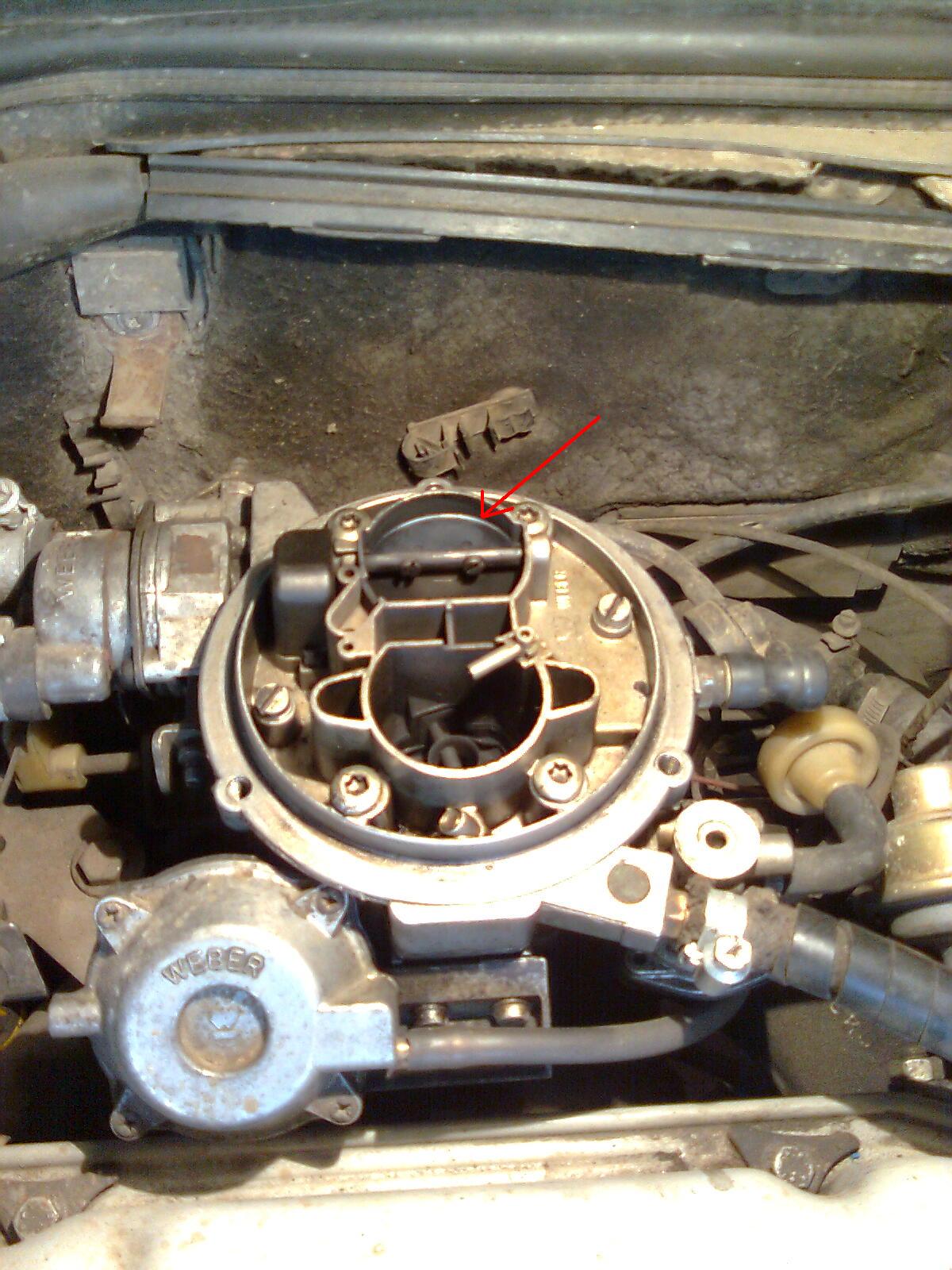

Пошарив по форуму я так понял что всё дело в заслонке (на фото стрелка) кстати на этом фото мой карбюратор.. на нем выбито Weber!
правда вот меня тут взяли сомнения а автомат ли у меня?
Слева от руля есть пустая ячейка, крышки нет, может там должен быть русной подсос??? а его предыдущий хозяин сломал, вырвал с корнями??? связь с ним потеряна поэтому теперь остается только догадываться))))
можно ещё раз прозаслонку подробнее...
как проверить работоспособность? как настроить?
при заглушенном двигателе оно была в таком положении, как на фото.
на нажатие педали газа слегка реагировала...

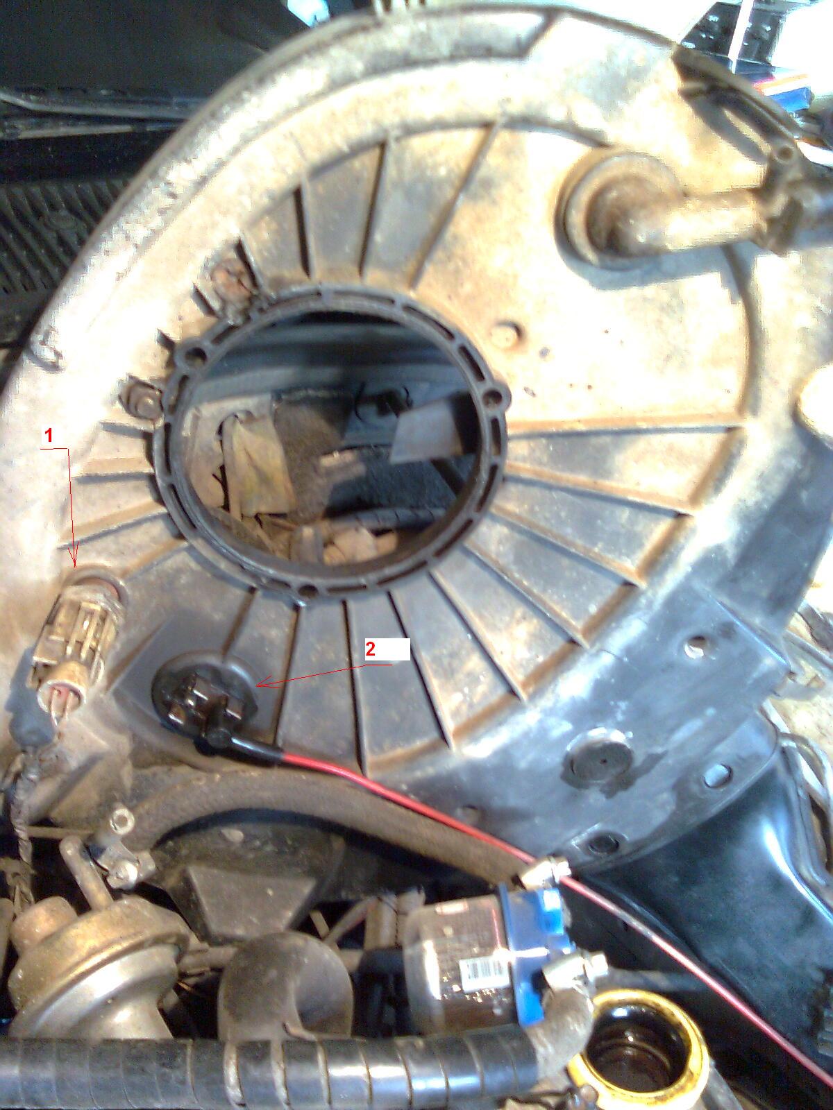

Воздушный фильтр (см. фото)
Когда сняли воздушный фильтр обнаружили что не было прокладки между карбюратором и корпусом тарелки воздушного фильтра. Нужна ли она? (Сделали самодельную из толстой изоленты) Из чего можно сделать, там же нагрев наверняка? думаю моя не долго прослужит ))
Что это за датчики на фото (номер 1, и 2). Как проверить их работоспособность?
И самое главное: тут в другой ветке советовали почистить точку вентиляции картера. Обыскались, не нашли эту втулочку? Искали по рисунку что кидал Bryking. Может ткнете носом на фото где это?)))

Проблема твоя не новая.Либо покупай новый блок,либо ставь крышку с ручным подсосом.
Заслонка при холодном пуске должна полностью закрыться,а по мере прогрева-открываться.

раз нет подсоса-значит автомат :)
Дешевле ручной. Б/у блок покупать - очень велика вероятность того же эффекта. А новый... ууууй ::doh::
