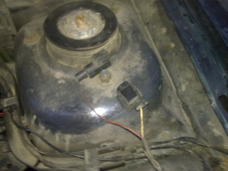

Это типо и есть октан-корректор? Разъединил его и пропала детонация.
Находится он за левым крылом в косичке проводов идущих к MAFу.
