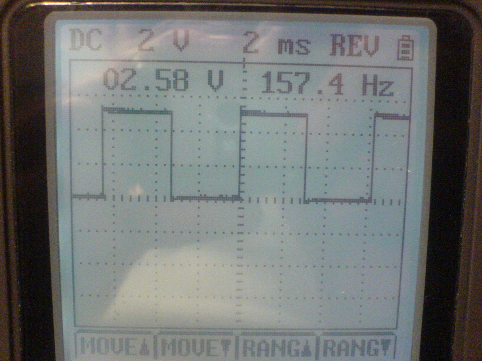

вчерась осциллом снял парочку диаграмм. В том числе пытался снять коды неисправностей им же.
Потому прошу помощи, ибо полная белеберда.
выношу на ваше рассмотрение и обсуждение.
ПЫСЫ. файлы с осцилла не смог вынуть потому пришлось перефоткать, потому прошу помидорами не бросать.
Комментарий к файлу: Сигнал с ДПДЗ. Включено только зажигание. Сделано несколько движений заслонкой.
1_DPDZ.JPG [ 404.29 КБ | Просмотров: 3806 ]

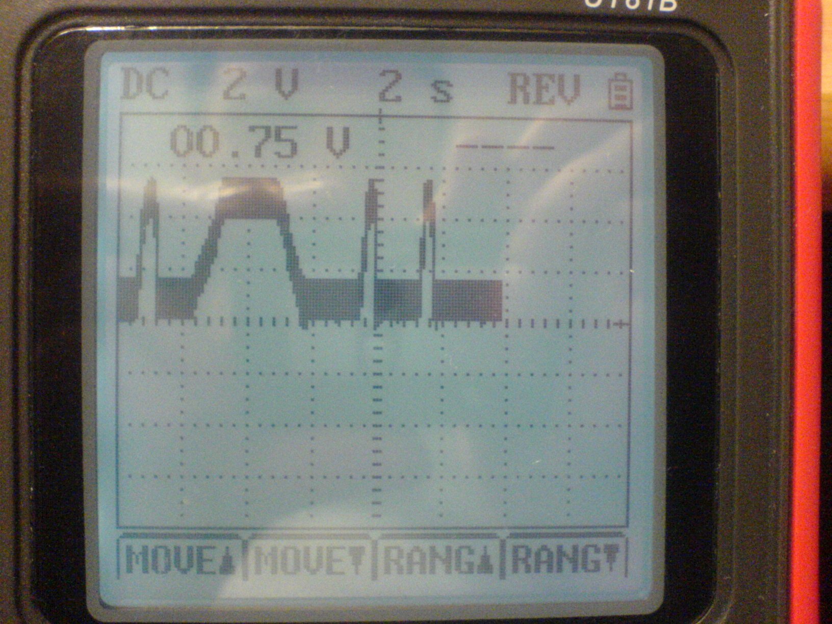

Комментарий к файлу: Вот такой фон стоит если заслонку не двигать
2_DPDZ.JPG [ 392.58 КБ | Просмотров: 3804 ]

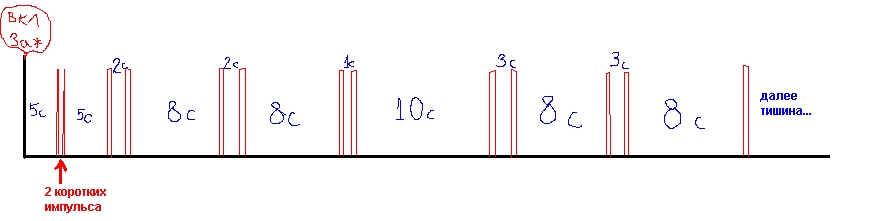

Комментарий к файлу: Здесь МАПа при отключеном двиге
3_MAP_ENGINE_OFF.JPG [ 388.94 КБ | Просмотров: 3796 ]

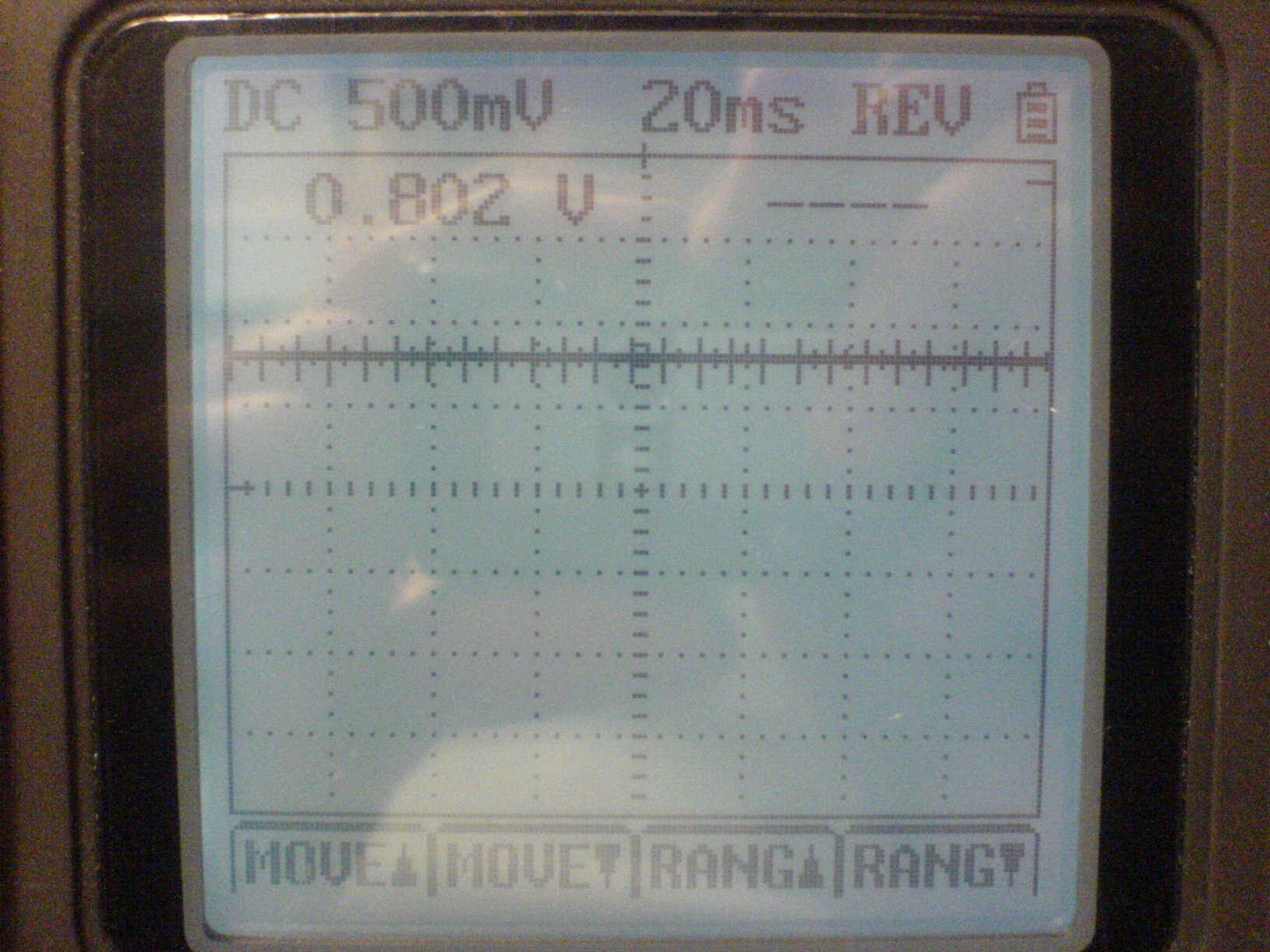

Комментарий к файлу: МАПа при включеном двиге на ХХ
4_MAP_ENGINE_ON.JPG [ 399.67 КБ | Просмотров: 3803 ]

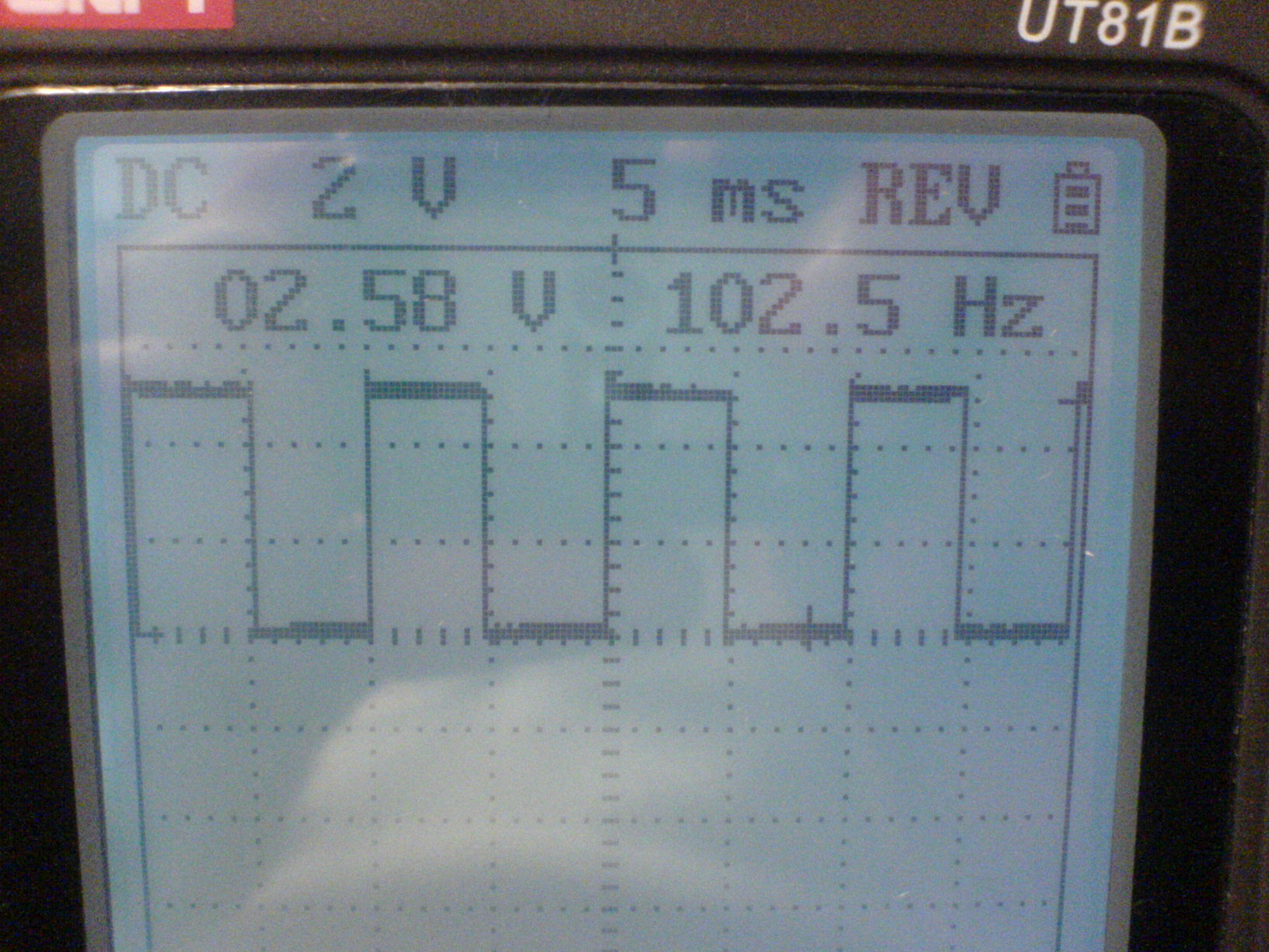

Комментарий к файлу: Вот ДатСкорости - диаграмма при скорости 20 км/ч.
5_DSkor_20kmph.JPG [ 391.02 КБ | Просмотров: 3802 ]

тсарик а диаграмы,что снял я осциллом, как считаеш - нормульные???
